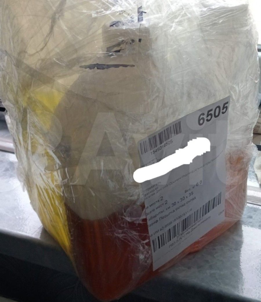

Nezzi Опубликовано 14 Августа, 2024 в 16:57 Автор Поделиться Опубликовано 14 Августа, 2024 в 16:57 В 14.08.2024 в 18:56, Пётр гидантоинов сказал: Какой полиуретан, сложно эфирный или на простых эфирах, ппу, литьевой, эластичный, или клей. Вы полностью задачу озвучьте Ряд зарубежных лапролов вообще с содержанием кремния в клеях Здравствуйте. Не химик, плохо разбираюсь. Полиуретановый компаунд написано в инструкции, по шору 40. Выглядит смесь таким образом. Гибкая, если кирпичики делать. Ссылка на комментарий
