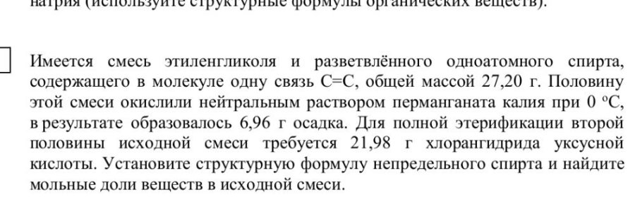

Задача на смесь этиленгликоля и ненасыщенного спирта

В первой реакции понятное дело реагирует только ненасыщенный спирт, с образованием гликоля.
Во второй этиленгликоль с образованием сложного эфира.
По первой реакции сможем найти из осадка оксида марганца количество вещества спирта в первой смеси( рассматриваю только получение через Вагнера, так как содержание двойной связи с гидроксильной группой явно лабильное и думаю авторы задачи не имели ввиду тут такое неустойчивое соединение)  (тут вопрос, в задаче имеется ввиду разделили на две равные части? просто прямым текстом об этом не говорится, но данных для того, чтобы понять соотношение частей думаю недостаточно)
По второй находим количество вещества этиленгликоля во второй части.
Если брать мысль о двух равных частях, то масса первой и второй части соответственно равны 13.6 г, из них мы по первому уравнению знаем в общем виде массу спирта, а по второму массу этиленгликоля, если это половина от всей смеси, по идее мы должны домножить на два обе получившиеся массы, и получить уравнение , где n- целое число? Если моя мысль о двух равных частях не корректна, прошу помочь с этой мыслью, и тем, какое в итоге мы должны получить уравнение
Да, очевидно двойная связь изолирована от гидроксила.
В 16.09.2024 в 08:35, evuspew сказал:
Говорится: "половину смеси", две половины это равные части.
Этерифицироваться будет не только этиленгликоль, но и одноатомный спирт, поэтому по второй находим общее количество спиртовых групп, а тогда уже считаем этиленгликоль.
Не массу, а количество вещества в обоих случаях, а потом уже считаем массу этиленгликоля и по разнице массу второго спирта и соответственно его молярную массу, а отсюда состав. Это Вы уже наверное знаете как считать.

благодарю! точно, совсем забылся с гидроксильной группой у спирта
