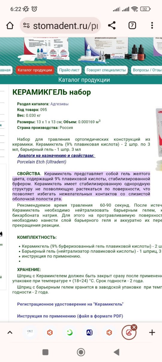

В 04.11.2024 в 04:23, dmr сказал:
Может это то что надо вам
Спасибо! Знаю про эту стоматологию. Но просто плавиковую загустить не проблема. Нужно загелить насыщенный раствор кислых фторидов.
