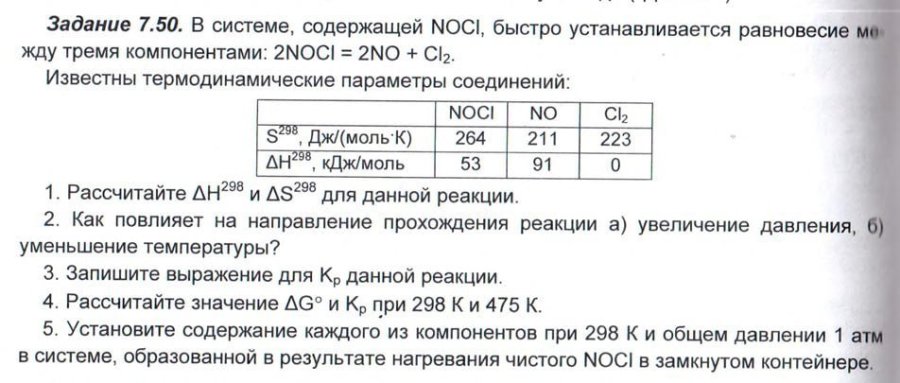

Термохимия для 2NOCl = 2NO + Cl2
C11H26NO2PS
  • XuMuK изменил название на Термохимия для 2NOCl = 2NO + Cl2
В 03.12.2024 в 20:14, C11H26NO2PS сказал:
Помогите с 5 пунктом, пожалуйста
Вычисляете ΔG реакции. Вычисляете константу равновесия по уравнению
ΔG = -RT*ln(Kp)
Kp = exp(-ΔG/(RT))
P(NO)^2*P(Cl2)/P(NOCl)^2 = Kp
P(NO) + P(Cl2) + P(NOCl) = 1 атм
P(Cl2) = 1/2*P(NO)
Есть три неизвестных, три независимых уравнения. Дальше надо тупить на предмет решения этой системы
