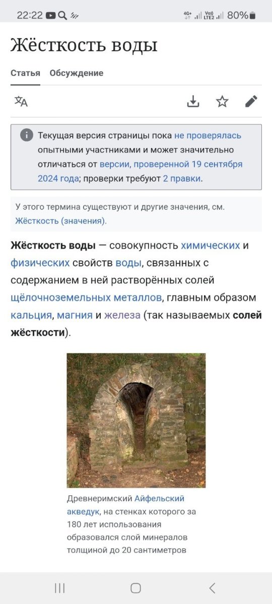

Я конечно не берусь с Вами спорить, но давайте просто рассуждать логически.
Жесткость. В википедии написано (см скриншот) что это совокупность физ и хим свойств воды, обусловленных содержанием растворенных в ней солей щелочноземельных Ме, главным образом кальция, магния и железа!?🤔
Какое отношение железо имеет к щелочноземельным Ме, это еще большой вопрос))
Ну хрен бы с ним, оставим википедию.
Хотя совокупность физ и хим свойств воды для жесткости пожалуй будет как нельзя более верным определением, вы согласны?
Так вот. Ca и Mg это щелочнозем Ме, со схожими в общем то свойствами.
(Ну только что сульфат магния растворим в отличие от сульфата кальция).
Ну возьмем например барий или стронций, у всех них будут схожие свойства по кальцию, т е временная жесткость- гидрокарбонаты разложатся на нерастворимые карбонаты, остальные хлориды- нитраты обуславливают постоянную жесткость, при обмене на сульфат ион выпадут нерастворимые аналоги сульфата кальция.
То есть если по какой либо причине имеется чистейшая вода, в которой будет растворен только например гидрокарбонат бария, то по сути она будет иметь те же свойства что и с гидрокарбонатами Са или Мg..
И все эти свойства имеют значение только в сфере промышленного призводства, либо банальной бытовухи (образование накипи, будет плохо мылиться мыло и т д).
Поэтому лично мое мнение- определяют и считают кальций с магнием только лишь потому, что в сырой воде (т е которая используется в качестве сырья) их катионов больше всего, поскольку определять например стронций в ней нет никакого смысла, потому что его там ничтожно мало, а если бы по какой либо неведомой причине вместо например кальция был стронций, то он так же считался бы катионом, обуславливающим жесткость воды, ни больше, ни меньше.

В 12.12.2024 в 00:18, Коты сказал:
Повторюсь, понятие "жесткость" имеет весьма условное отношение к химии. Вы можете как угодно давать определение этому понятию. Главное придерживаться выбранного определения и понимать, какие допущения в нем могут быть. Если в документе написано "жесткость = кальций + магний", значит только эти два иона включаем, а остальные ионы - отдельная история. Если в документе написано "жесткость = ЩЗМ, железо и прочая", значит пользуйтесь этим определением, учитывая все его нюансы.
