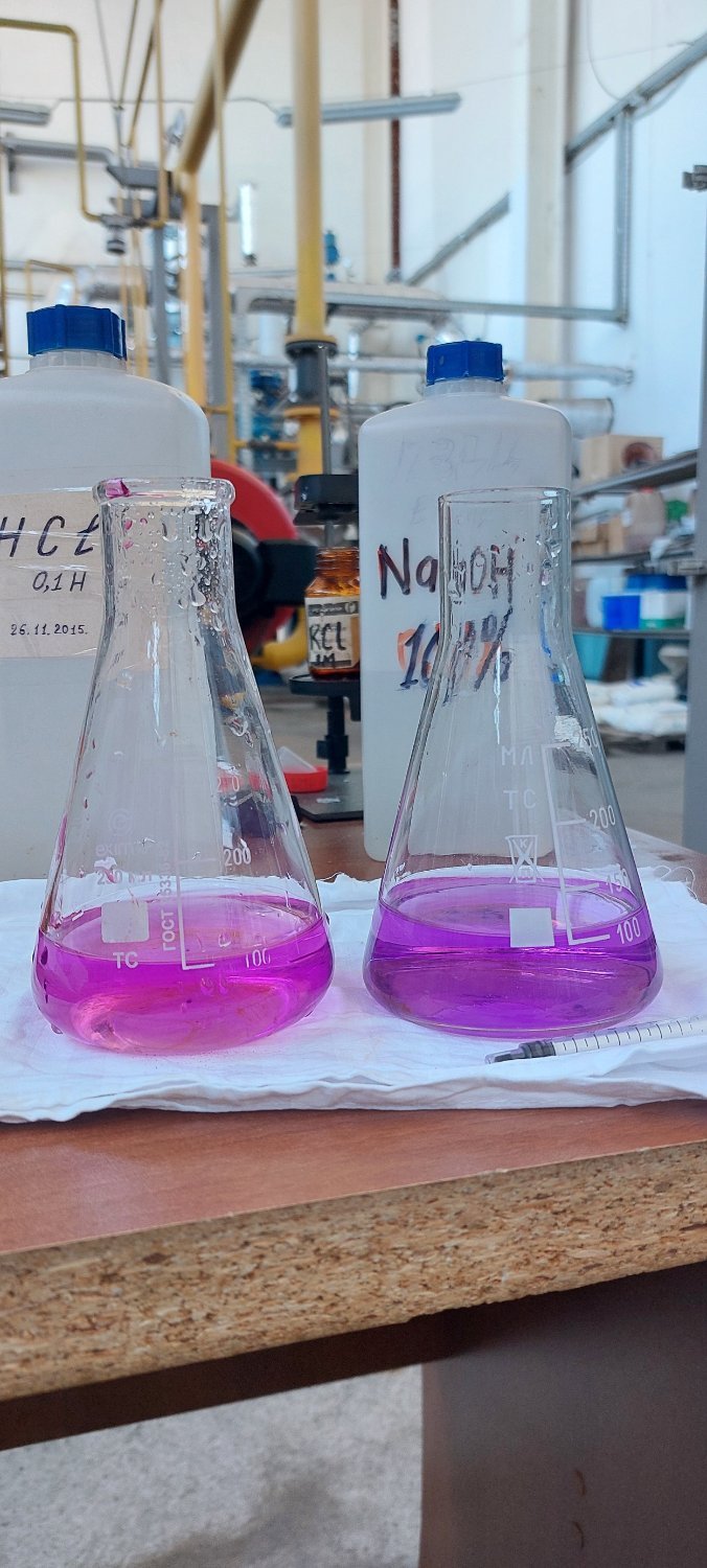

Ну правильно, уходит несколько капель, но у меня уходит не одна-две капли, а около 0,4-0,6 мл, которые подставляем в формулу:
N Тр × V Тр × 1000/ 100 =
0,01 × 0,6 × 1000/ 100 = 0,06 мг-экв/л, что соответствует 60,0 мкг-экв/л.
Ну в чем еще сам прикол- когда я произвожу анализ на жесткость по Ca2+, то при добавлении индикатора мурексида в эту же самую воду она становится сразу фиолетовой, т е которую уже нет смысла титровать, т к цвет уже не изменится.
Следовательно кальциевую жесткость она показывает практически нулевую.
Вот на картинке для наглядности в левой колбе розовая немного жесткая исходная вода, а в правой котловая фиолетового цвета (не титрованная).
То есть это та же самая котловая вода, которая показывает общую жесткость (по эриохрому) пускай и незначительную (около 40-60 мг-экв/л).
А по Ca2+ показывает фактически 0.
