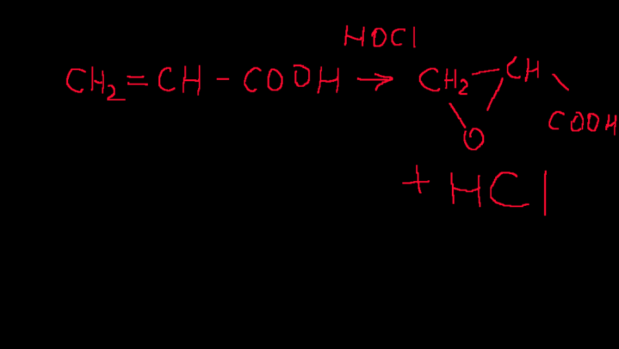

C11H26NO2PS Опубликовано 3 Января, 2025 в 09:54 Поделиться Опубликовано 3 Января, 2025 в 09:54 Например:акриловая кислота+HCl в присутствии H2O2-? Ссылка на комментарий
Arkadiy Опубликовано 3 Января, 2025 в 10:14 Поделиться Опубликовано 3 Января, 2025 в 10:14 Тут морковников уже не причем. Тут будет набор различных продуктов, от дихлорпропионовой кислоты до глицидиловой Ссылка на комментарий
BritishPetroleum Опубликовано 3 Января, 2025 в 10:33 Поделиться Опубликовано 3 Января, 2025 в 10:33 В 03.01.2025 в 13:54, C11H26NO2PS сказал: Например:акриловая кислота+HCl в присутствии H2O2-? HCl в присуствии перекиси даст тупо хлор. Ссылка на комментарий

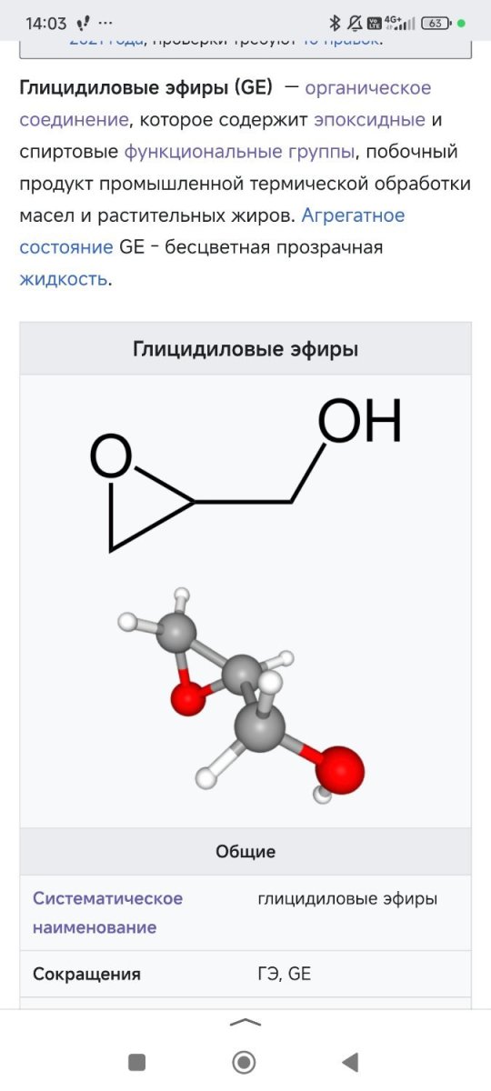

C11H26NO2PS Опубликовано 3 Января, 2025 в 11:04 Автор Поделиться Опубликовано 3 Января, 2025 в 11:04 В 03.01.2025 в 13:14, Arkadiy сказал: до глицидиловой Откуда там такой страсти взяться? В 03.01.2025 в 13:33, BritishPetroleum сказал: HCl в присуствии перекиси даст тупо хлор. Возможно,но в реакциях же пишут +hcl (H2O2),а не +Cl2 Ссылка на комментарий
BritishPetroleum Опубликовано 3 Января, 2025 в 11:46 Поделиться Опубликовано 3 Января, 2025 в 11:46 В 03.01.2025 в 15:04, C11H26NO2PS сказал: Возможно,но в реакциях же пишут +hcl (H2O2),а не +Cl2 Может еще быть HCl + H2O2 => H2O + HClO Ссылка на комментарий
BritishPetroleum Опубликовано 3 Января, 2025 в 11:52 Поделиться Опубликовано 3 Января, 2025 в 11:52 В 03.01.2025 в 15:04, C11H26NO2PS сказал: Откуда там такой страсти взяться? эпокси группа вполне может появиться Ссылка на комментарий
Arkadiy Опубликовано 3 Января, 2025 в 12:18 Поделиться Опубликовано 3 Января, 2025 в 12:18 Еще и эфиры могут появиться с раскрытием эпоксидной группы. Перекись это не среда - это РЕАГЕНТ, достаточно активный Ссылка на комментарий
C11H26NO2PS Опубликовано 3 Января, 2025 в 12:29 Автор Поделиться Опубликовано 3 Января, 2025 в 12:29 В 03.01.2025 в 14:52, BritishPetroleum сказал: эпокси группа вполне может появиться Точно реакция Прилежаева же В 03.01.2025 в 15:18, Arkadiy сказал: Перекись это не среда - это РЕАГЕНТ, достаточно активный Точно я как то и не задумывался Ссылка на комментарий
C11H26NO2PS Опубликовано 3 Января, 2025 в 12:54 Автор Поделиться Опубликовано 3 Января, 2025 в 12:54 В 03.01.2025 в 15:29, C11H26NO2PS сказал: Точно я как то и не задумывался Даже в моей олимпиадной химии говорили только что минорным продуктом будет спирт,причем первичный Ссылка на комментарий
Arkadiy Опубликовано 3 Января, 2025 в 13:01 Поделиться Опубликовано 3 Января, 2025 в 13:01 (изменено) В 03.01.2025 в 15:54, C11H26NO2PS сказал: Даже в моей олимпиадной химии говорили только что минорным продуктом будет спирт,причем первичный Олимпиадная химия сильно отличается от ХИМИИ реальной. В олимпиадной химии ответ известен заранее, в реальной -не всегда В 03.01.2025 в 14:04, C11H26NO2PS сказал: Откуда там такой страсти взяться? Возможно,но в реакциях же пишут +hcl (H2O2),а не +Cl2 Это не побочные продукты, а продукты синтезируемые специально. Наиболее известен эпихлоргидрин, получаемый из глицерина или пропилена Изменено 3 Января, 2025 в 13:02 пользователем Arkadiy 1 Ссылка на комментарий
