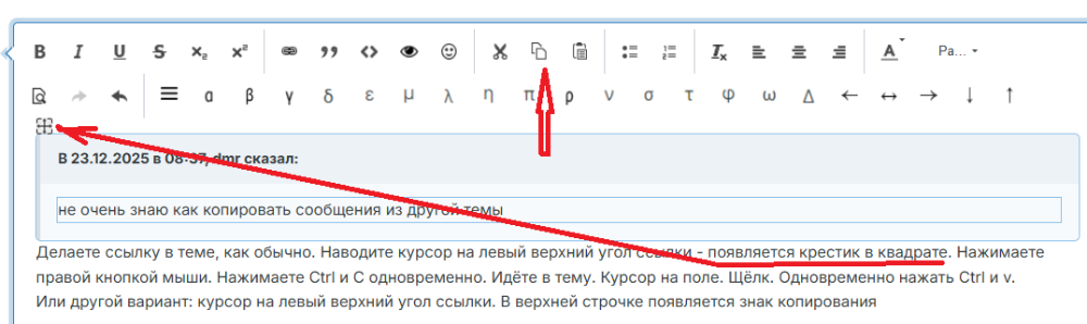

не очень знаю как копировать сообщения из другой темы
Делаете ссылку в теме, как обычно. Наводите курсор на левый верхний угол ссылки - появляется крестик в квадрате. Нажимаете правой кнопкой мыши. Нажимаете Ctrl и C одновременно. Идёте в тему. Курсор на поле. Щёлк. Одновременно нажать Ctrl и v.
Или другой вариант: курсор на левый верхний угол ссылки. В верхней строчке появляется знак копирования. Нажимаете на него и дальше в новой теме как обычно.
