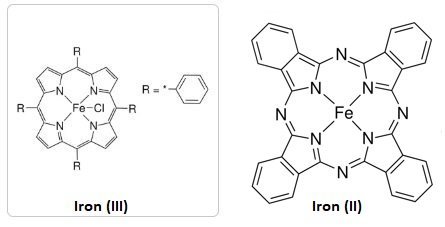

Посмотрела формулу фталоцианина железа . Очень походит на то , что указано в патенте ( сравнение на картике ) , но за одним исключением .
В патенте железо имеет валентность (III) , а   во фталоцианине валентность (II) . Это как-то может мне помешать в реакции окисления ?
А сварить сложно фталоцианин железа ?
Железо в фталоцианине может менять свою степень окисления.
Если есть фталодинитрил, то не очень, если только фталевый ангидрид и мочевина, то сложнее
