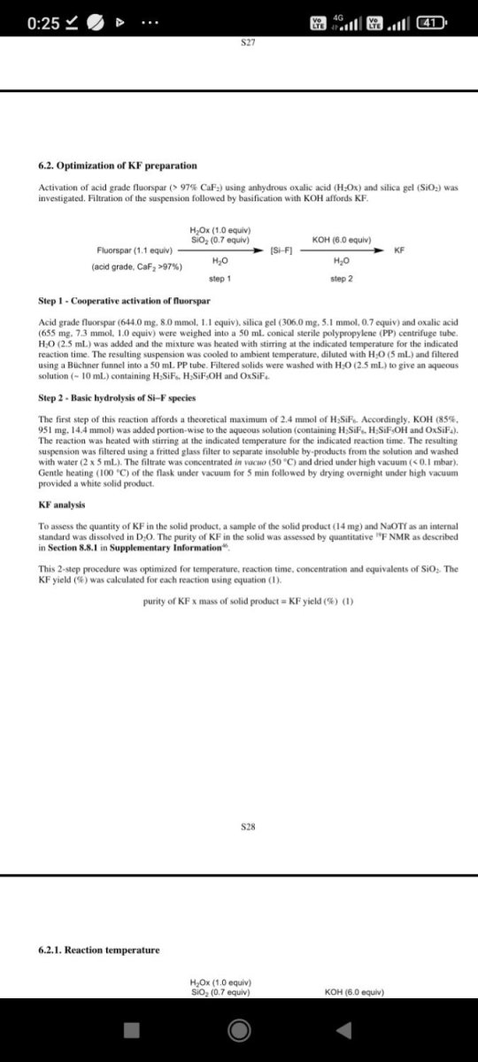

Чепраков и фтороводород из щавелевой
В 14.02.2025 в 23:03, yatcheh сказал:
Гидроксифторкремниевая кислота.
О чём и толкую. Греть надо, долго.
Можно не греть, тогда реакция 72 часа идёт
В принципе можно попробовать. Выход по гексафторсиликату должен быть 39 процентов. Они добывают фторид калия через гидроксид, а если применить гидроксид кальция то в принципе тоже должен фторсиликат кальция получиться. Выхода больше не будет даже через сетку, тк избыток кислоты должен быть при упаривании. Единственное кислота будет H2SiF5OH она интересно  подавит гидролиз фторсиликата кальция?
