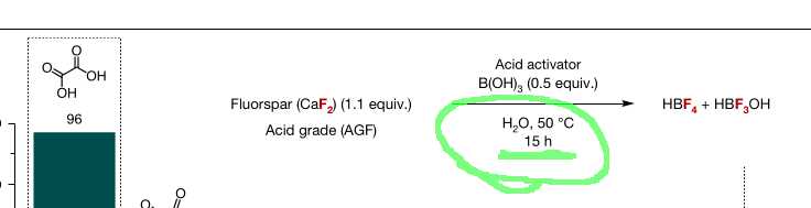

https://psiref.com/publications/201110989
Ссылка на деятелей
Цитата
Замена щавелевой кислоты серной кислотой дала сопоставимые результаты для B(OH)3, но была не столь эффективна, когда фторфильной кислотой Льюиса был SiO2.
Они угорают чтоли
В 14.02.2025 в 21:10, BritishPetroleum сказал:
Ссылка на деятелей
Всё мельчает. Нейчур тоже опустился (если это тот Нейчур).
Бро, не мельтеши - просто проверь. Растворяется силикагель хоть немного в смеси шпата, щавелки и воды при 50C?
 15 часов кумарить надо

В 14.02.2025 в 21:22, BritishPetroleum сказал:
О чём и толкую. Греть надо, долго.
