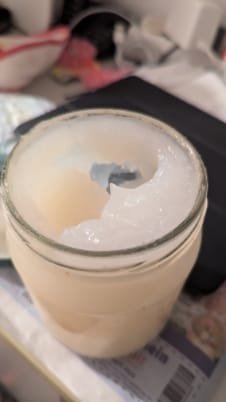

Здравствуйте. Меня зовут Владимир. Я живу в Европе и занимаюсь музыкой. У меня дочери  играют на скрипках и так случилось, что я стал искать способ к улучшению звучания их инструментов. В этой связи наткнулся на одного украинского скрипичного мастера, который догадался, как при помощи жидкого мрамора пропитывать скрипичные деки, чтобы они набирали упругость и растяжку, после чего дерево даёт более яркие и насыщенные звуковые обертона, заметно улучшая характеристики и качество звучания. Свой секрет, как получать патину и вытяжку из мрамора он не разглашает. Субстанцию эту он получает в такой ёмкости, типа маленького бочонка, который крутится в течении месяца, как мельница с секретными реактивами внутри и на выходе собирается окись в виде мягкой патины, похожей на мягкое мыло, не жидкое. У вас, как человека (людей) связанных с химией, хотел узнать, может подскажите куда обратиться за подсказкой и какие ингридиенты (химреактивы) могут таким образом растворять мрамор? Спасибо большое.

То есть патина, которая получается на выходе из бочонка, в котором кусочки мрамора и неизвестные реактивы крутятся в течении месяца, это миф? На фото я показал, как выглядит это вещество. Оно очень мягкое и его растворяют с водой и затем пропитывается им же деки скрипок верхняя и нижняя. Это ведь и есть производная от мрамора, в виде жидкого мрамора. Значит дека скрипки отвердевает за счёт присутствия в этой разведенной жидкости ничего иного, как именно мрамора?

Мрамор это минерал, не растворимый в воде и ничего пропитывать не будет. Возможно это масса просто акриловый полимер, они бывают и водорастворимыми, т.н. амфифильные. Минеральных добавок тут вероятно нет, одно только название.

Очень интересно, спасибо. По виду похоже. 🙂 Но этот жидкий мрамор вообще без какого либо запаха. Абсолютно.
