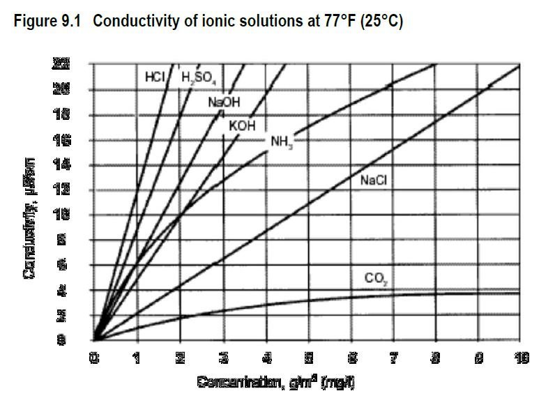

Что имею на сегодняшний день. При 298 К (25 С) теоретическая растворимость CO2 в воде составляет примерно 1,5 г/л. В прикрепленном файле 1 дан график проводимости (мкСм/см) (Выкопировка из руководства по эксплуатации обратно осмотических мембран компании Dow Chemical Filmtec Membrane Element. Tchical Manual. April 1995) от концентрации (г/м^3 или мг/л). Видно, что с ростом концентрации углекислоты проводимость выходит на насыщение примерно в 4 мкСм/см и не зависит от концентрации углекислого газа. Согласно ГОСТ Р 6709-72 Вода дистиллированная. Технические условия. Удельная электрическая проводимость при 20 °С, См/м, не более 5 мкСм/см. Что меньше проводимости в в присутствии в воде углекислоты. Это дает основание считать, что дистиллированная вода не является проводником?
Что касается возникновения угольной кислоты и в последствие ионов проводимости я в курсе. Если факта того что проводимость для водного раствора СО2 < по ГОСТу не достаточно, чтобы утверждать что жидкость диэлектрик. То нужно как-то отдельно считать проводимость отдельных ионов? Если это так, то каким образом можно это сделать. Посоветуйте книги, статьи.
