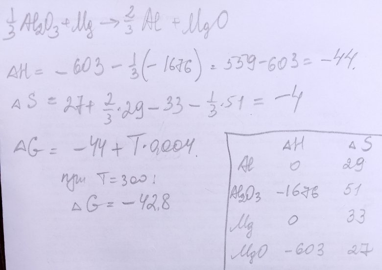

В 30.06.2025 в 19:45, aversun сказал:
При 300K невозможна, а вот при >1200C вполне
У меня получается, что энергия Гиббса отрицательная для обратной реакции магния с оксидом алюминия.
Расчеты на картинке. Как это объяснить?
В 30.06.2025 в 15:54, Chem57 сказал:
Да, согласно тем расчетам температура должна быть выше 4200С.. Такое реально? Или ошибка в моих расчетах..
Вы учли, что Mg будет газообразный?
