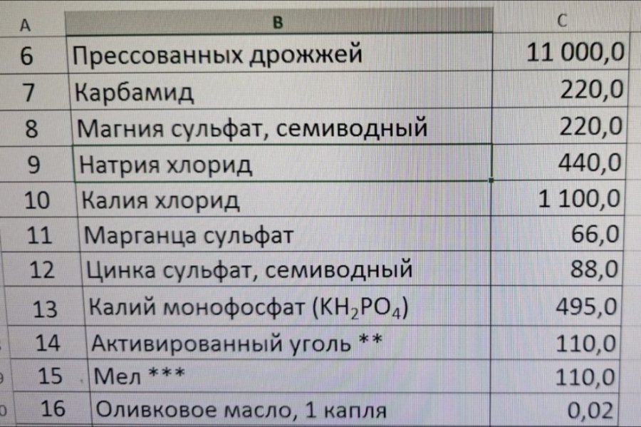

В общем, я нашел данные. Что скажете? Значения забиты, исходя из моей засыпи сахара, 110 кг. Все данные в граммах.
