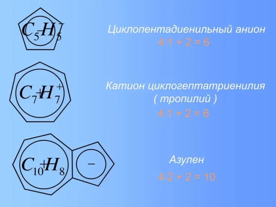

Здравствуйте, помню информацию о том, что определить ароматичность молекулы можно по формуле 4N+2, но вопрос что вообще означает этот N и как его определить в молекуле? Допустим, почему на фотках у первой молекулы N=1, у второго N=2 и тд? И как вообще считать общее количество пи электронов в любой молекуле?
У первого и второго N=1, у третьего 2.
