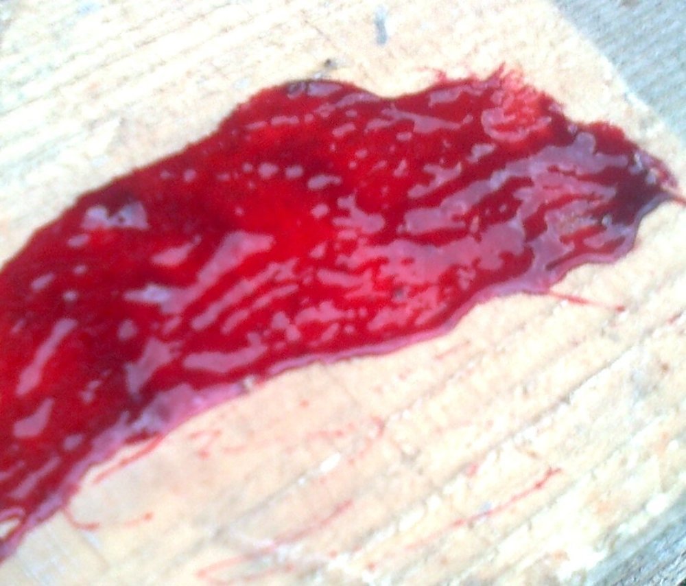

Нужны специальные красители, которые когда-то я разработал, но  дальше дело не пошло....
Эти красители растворялись в керосине, бензине, дизеле, маслах...
Задача простая, для меня, начать и кончить

В 11.07.2025 в 09:43, Эрик697 сказал:
прозвучавшая ссылка гласит о разработке сшитых с полимером красителей, благодаря этой сшивке они становятся более термостойкими и полимер дополнительно без всяких светофильтров я так понял защищает молекулу от ультрафиолета, но это общайтесь лучше напрямую по срокам и ценникам к разработчику
Разработчик таких красителей может быть и я.
Только дело не в связи с полимером, а в том, что изначально выбираются наиболее прочные хромофоры, а не что под руку попадет.
Коричневость говорит о недостаточной термостойкости хромофора.  Хромофор в вашем примере был взят случайный, без учета его химических свойств
Окрасить масло можно жирнокислотными солями основных красителей, например триарилметанововых
