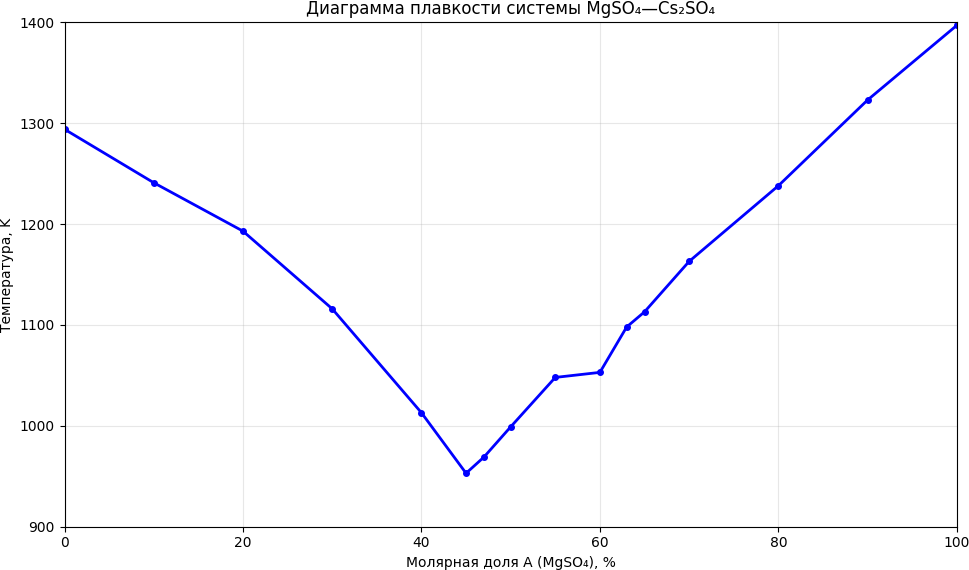

Вопрос

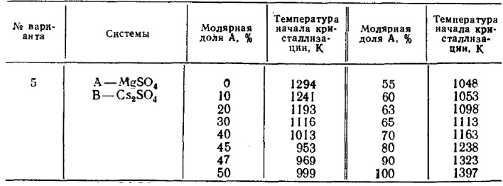

Затрудняюсь с определением типа данной диаграммы (просто диаграмма с эвтектикой, диаграмма с перитектикой, двойной эвтектикой?), а следовательно и с определением фазовых областей и их состава. Смущает перегиб при температуре 1053 (C = 60%), не понимаю, что это и как повлияет на подпись соответствующих областей (диаграмма строилась по табличке).

В 22.09.2025 в 14:42, Dandy-01 сказал:
Вероятнее всего это всего лишь выпавшая точка при измерениях.

Если интересует именно система, то есть смысл поискать альтернативные источники информации помимо приведенного. Если это учебная задача, то думается мне, что это банальная эвтектика безо всяких проблем.
