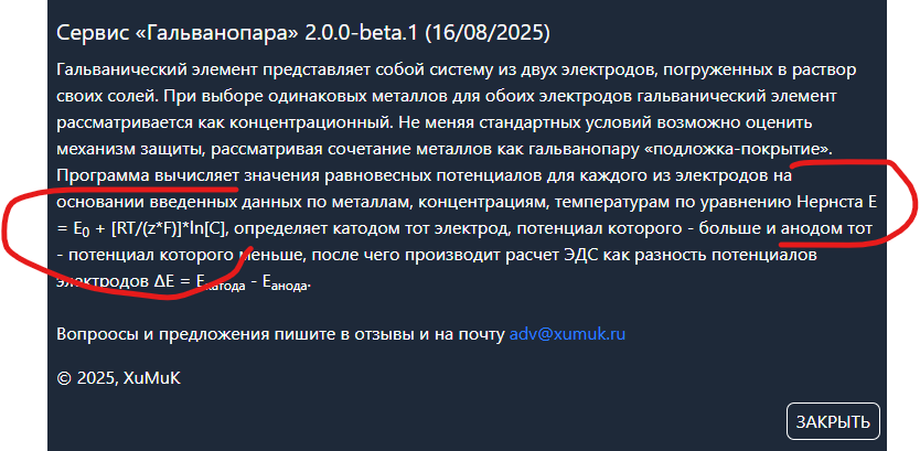

Добрый день, Вы проделали большую работу, получился очень "модный" внешний вид. Позволю себе пару предложений.
Хорошо бы добавить на странице в том или ином виде уравнение Нернста, в образовательных целях. Хорошо что Вы добавили сообщения о "невозможных" электрохимических парах, однако хорошо бы при этом все же выводить величину потенциала, опять же в образовательных целях.
Добрый день! Спасибо!
Величину потенциала именно при невозможных? Оно выводилось, я просто убрал. Может зря... верну :)
А уравнение Нернста есть в "хелпе". Хотя, может и правда надо его в более удобочитаемом виде и на виду сделать.
В 27.09.2025 в 10:59, XuMuK сказал:
Если б Вы не сказали что там есть некий хелпер я бы его никогда не увидел))
Хорошо бы уравнение прям бахнуть крупно сразу под ячейку.
