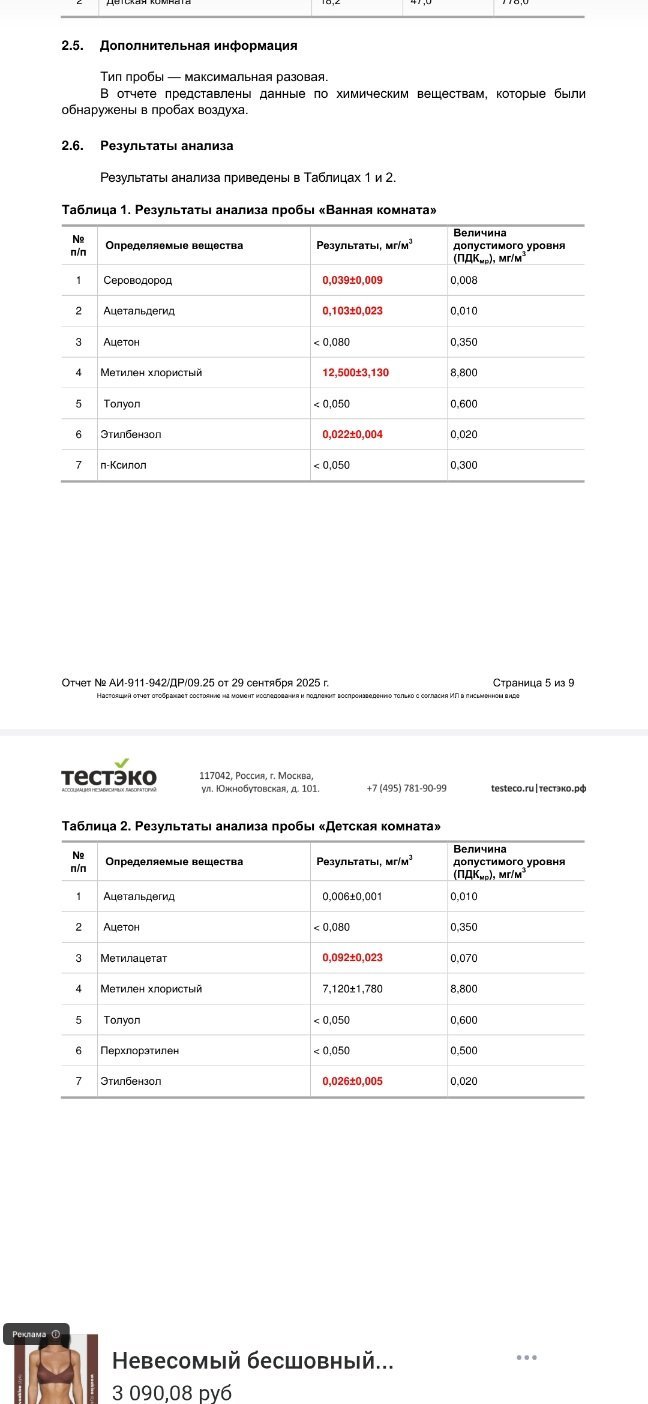

Добрый день, один "мастер" провел удаление небольшого участка плесени в ванной, а потом озонировал сразу, хотя нормальные фирмы озонацией не занимаются, т.к. неизвестны последствия. Делал Мегель фри 3л, далее Неомид 600 1,5 л, Теллаку для бетонных поверхностей 1 л. Все около 15 минут. Хотя даже на банках веществ написано, что Неомид обязательно надо смывать, а Теллаку надо наносить на чистую и сухую поверхность. Но вся обработка заняла 15 минут, Неомид не промывался, Теллаку нанес просто сразу на Неомид, технология нарушена.  Затем включил озонатор, сначала сказал, что на 60г/час, но когда начали разбираться уже сказал что 30г/час включал. Обещал, что через 2 часа в квартире можно находиться. Промыть и все будет хорошо. Но в ней невозможно находиться было. Прошло 3 недели все также, воняет. В итоге в квартире образовались ядовитые вещества, вызывали лабораторию, проводили замеры веществ в воздухе, нашли превышение некоторых веществ в 10 раз. Появились проблемы с дыханием, ожоги дыхательных путей с осложнениями. "Мастер" утверждает, что это не могло появится из-за его работы. Подскажите, пожалуйста, что можно сделать с веществами, которые теперь в квартире? Беспокоимся за безопасность

Да, ситуация не очень получается, но здесь еще момент, что много дихлорметана и ацетальдегида, в ванной и остальных веществ, подскажите, пожалуйста, что делать с ними.
Боимся, насколько вывезенная техника опасна, смирились уже с потерей диванов и всего тканевого, а вот на счет техники,того же телевизора, монитора, не можем решиться. Холодильника. Вроде и не пахнет, но если принюхаться внутри, где платы и микросхемы, будто сладкий запах.

В 12.10.2025 в 12:22, ElenaZhrv сказал:
По приведенным анализам я вижу значительное превышение ацетальдегида в ванной комнате. Гугл утверждает, что это вещество с запахом прелых яблок получается при неполном окислении этилового спирта. Озон очень сильный окислитель. Поэтому если перед озонированием там что-то протирали спиртом, либо были открытые пузырьки с косметическими средствами, то ацетальдегид мог получиться от неполного окисления их паров.
Ванную комнату с кафелем надо попробовать отмыть. Сильный запах в ней ещё может быть связан с расположением там вентиляционного отверстия, потоком через которое натянуло пыль из других комнат.
