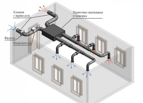

Если же говорить о пользе больших арендных складов, то помимо близости к источикам дешевого тепла, для них действует известное инженерам правило квадрата-куба. При увеличении размеров склада, его объем растет пропоционально кубу геометрической стороны, а площадь внешней поверхности - как квадрат этой стороны. Потери тепла происходят через внешнюю поверхность. Например, из-за лишних стен в многоэтажках угловые квартиры зимой обычно холоднее центральных. По этой же причине у нас строят огромные торговые центры, так как их большой размер позволяет сэкономить в стоимости строительных материалов на каждую торговую точку и уменьшить расходы на их содержание.
Кроме того, для больших современных зданий широко применяется принудительная система вентиляции с теплообменниками. В ней холодный поступающий воздух нагнетается вентиляторами обмениваясь теплом с теплым выбрасываемым. Это значительно сокращает издержки на обогрев. Конденсаторы влаги в такой системе являются органической частью системы отопления без дополнительных расходов. Подобных систем не было в частном секторе России 90х.
