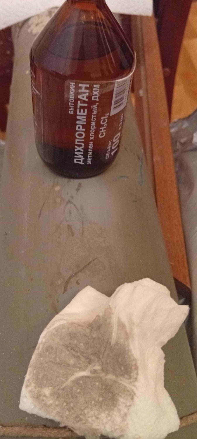

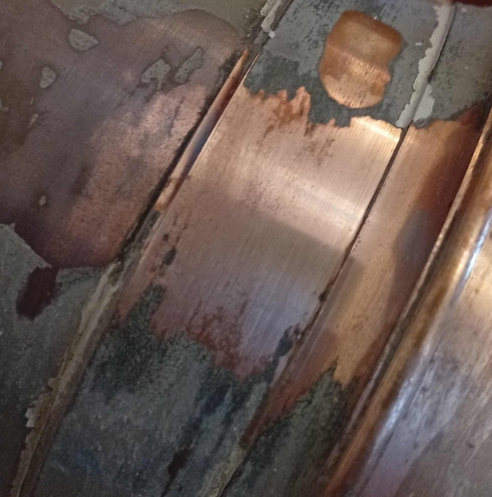

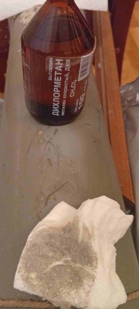

Обращаюсь за советом. Перепробовал всё, на что хватило фантазии у дилетанта в химии.
Возникла такая необходимость - нужно удалить краску на неизвестной основе с латунной поверхности бесконтактным способом, смыть нужно так, чтобы не повредить саму поверхность это важно, механический способ исключен. На бензин керосин и прочие вайтспириты краска не реагирует вообще. Латунному сплаву больше ста лет, краску на него наносили лет 60-70 назад.
Вероятно, такой вопрос уже задавался на форуме. Заранее благодарю.
Изменено пользователем geocean
  • geocean изменил название на Чем смыть краску на неизвестной основе с латунной поверхности?
В 26.10.2025 в 21:21, geocean сказал:
Здравствуйте, уважаемые химики!
Ацетон, этилацетат, ДМСО, ДМФА, можно замочить в растворителе, например на ночь, пленка может набухнуть и ее будет проще снять
Краска скорее всего масляная на олифе. Как вариант раствор щелочи, она гидролизует олифу
бензин керосин и прочие вайтспириты  вообще не растворители, а скорее разбавители
В 26.10.2025 в 16:10, Arkadiy сказал:
Метиленхлорид добавим в список.
