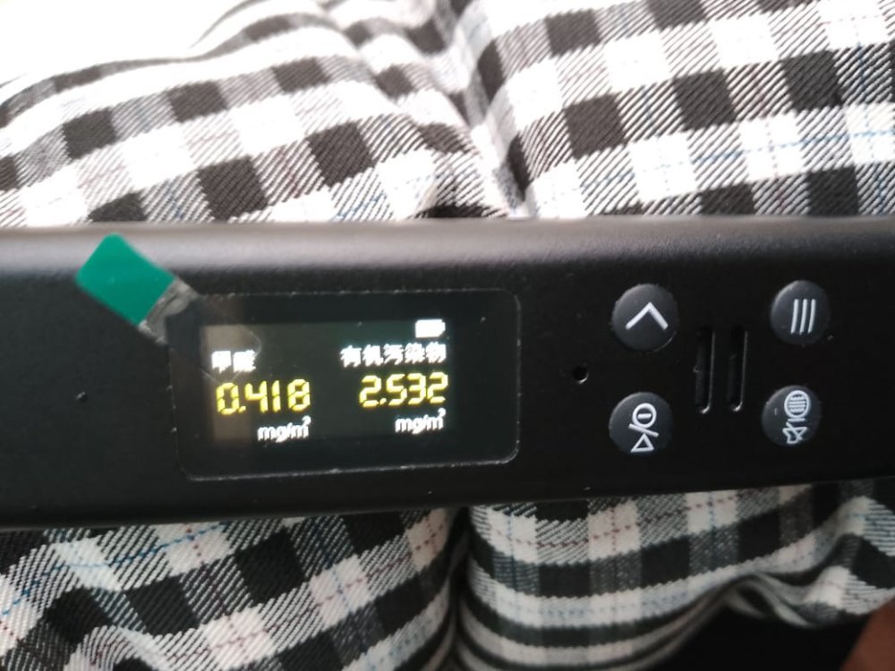

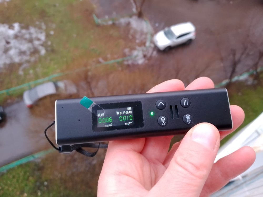

Дом панельный, серия п44. Измеряли прибором портативным. Можно было бы грешить на то, что врёт, но этот же прибор на улице показывает норму, в другой квартире норму. Фото прилагаю. Первое - на улице, второе - в комнате, формальдегид первая цифра, вторая - tvoc.
В шкафчике зашкалил, красный сигнал. Там было понятно по запаху, что есть формальдегид.
Похоже, реагирует на запахи, после приготовления пищи оба показателя выросли.

"Бытовые" приборы для анализа на формальдегид неизбирательны и определяют любую окисляющуюся органику. Они устроены по принципу измерительного моста один из плечей которого проволочка (или губка) покрытая платиной и нагретая до высокой температуры, через нее продувается воздух и если в нем есть органика она будет на нем окисляться от чего тот на доли градуса нагреется, что можно измерить.
 Да, бытовой прибор, то, что в шкафчике показал превышение формальдегида, понятно, там и запах был. В квартире норму на показывает, только на уьице. После приготовления пищи, например, показатели формальдегида и tvoc повысились.

Спасибо за ответы! Полы линолеум. Выкидывать кроме нового шкафа нечего, но с ним точно проблемы, запах за три месяца не выветрился, убрала шкаф этот. При приготовлении пищи сегодня и формальдегид и tvoc зашкалил, это погрешность прибора, или формальдегид выделяется при приготовлении пищи?

Давайте с вами уясним что для определения формальдегида нужно пробу вашего воздуха прогнать через адсорбент, а после смыв с него заколоть в хроматограф, это такой пробор размером со стиральную машину стоящий десяток тысяч американских президентов. То что у вас определяет НЕ ТОЛЬКО формальдегид. Точнее сказать его он тоже определяет. А кроме него БУКВАЛЬНО ВООБЩЕ ВСЕ.
В 21.11.2025 в 17:54, Натус сказал:
И это Вас не смутило? Вы же не парформ на сковороде жарили? Жарили вы, допустим, лучок, из него вылетели эфирные масла, залетели в прибор. Прибору по барабану что считать, он выдал число на экране. Если вы занесете такой прибор в распаренную баню из сосновой доски его там вообще зашкалит. Но это не означает что там полно формальдегиду. Прибор рекомендую выкинуть и вместо него пользоваться куда более точным прибором - свои носом.

Спасибо! Смутило, конечно, то есть, там, где tvoc понятно, что все вещества, а первое число формальдегид, я думала, там только его значение показывает. Видимо, нет.
А вы не задумались КАК он их различает? По какому физическому принципу? Нет, безусловно есть варианты, но все это очень сложно, дорого и не надежно. Скорее всего он работает как и дешевые датчики CO2, в которых нет икк-сенсора CO2 - принципу китайской магии.
Есть портативные электронные приборы с химическим сенсором формальдегида внесеные в Росреестр.
Например, газоанализатор FP-31
https://fgisarshin.ru/gazoanalizatory-fp-31
https://fgisarshin.ru/index.php?route=tool/pdf&path=13179/71310-18.pdf
https://www.kipkonsalt.ru/catalog/portativnye-gazoanalizatory/portativnye-gazoanalizatory-riken-keiki/gazoanalizator-fp-31/
Стоит он недешево, но избирателен.
Я бы методом исключения, все-таки нашел источник вызывающий повышенные показания. Понятно, что это не формальдегид, но может быть что-то другое, неполезное.
Надо попробовать с полиэтиленовым пакетом и китайским прибором сравнивать при одинаковой температуре и времени выдержки. ГОСТ 30255-2014 примерно об этом же.
