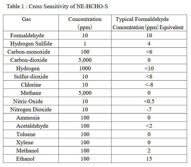

Это обычное дело для ученых. К тому же, оно не совсем "не знаю что". Можно найти таблицы перекрестного влияния различных веществ на дешевые датчики формальдегида. Например, ниже таблица из документации вот этого датчика: https://www.isweek.com/Uploads/20190425/5cc176e007003.pdf
Из нее видно, что наибольшее влияние оказывают сероводород и сернистый газ.
Сероводород, как продукт гниения, может быть от горшков с комнатными растениями.
С сернистым газом труднее, если в уличном воздухе его нет, то причиной может быть газовая плита или курильщик в квартире.
Тест с пакетом позволяет убрать неизвестные факторы.
Поищу потом более подробные версии таблицы для других датчиков.

Этанол, кстати, тоже вполне себе влияет. И он очень даже выделяется с поверхности, например, спелых яблок. Ну а сероорганики в квартире хватает, например из туалета.
