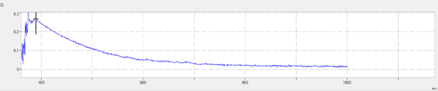

Здравствуйте. Занимаюсь освоением методики определения аммония. Согласно ПНД Ф 14.1:2:3.1-95 измерения проводят при длине волны 425 нм. В  РД 52.24.486-2009 указано, что измерение оптической плотности можно проводить в диапазоне длин волн от 400 до 440 нм в зависимости от используемого варианта методики.
Был получен такой спектр поглощения (см. фото), максимум на спектре поглощения приходится на длину волны 389 нм. Чем тогда обусловлен выбор диапазона от 400 до 440 нм и в частности 425 нм? В каких учебниках можно посмотреть вид спектра для выбора длины волны? Или измерения все-таки надо проводить при экспериментально определенной длине волны?

И Вам не хворать! Выбор аналитической длины волны для фотометрии определяется не только спектром определяемой формы (максимумом поглощения, шириной и стабильностью полосы поглощения...), возможными мешающими влияниями "третьих компонентов", но и возможностями приборов, на которых проводятся измерения. Бегло посмотрел саму методику - в ней указан спектрофотометр или фотоэлектрокологиметр. В последнем, как правило, либо лампа не дает возможности работать в ближнем УФ-диапазоне, либо светофильтров с выделяемой длиной волны ниже 400 нм нет. Вопрос необходимых для этого кювет - кварц, стекло, пластик... Вполне возможно, что диапазон определяемых концентраций аналита и на "немаксимальной" длине волны делается хорошо. Короче - самая обычная задача "на оптимум от нескольких переменных". Так что - положитесь на то, что умные люди (разработчики методики) уже все нюансы учли, а поставившие на эту методику фиолетовую печать гарантировали, что точно следующим требованиям этой методики аналитикам никто ничего не предъявит. Удачи!
