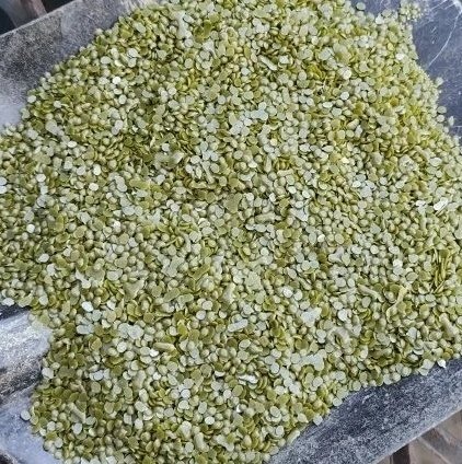

Здравствуйте. Работаю на производстве гранулированной серы. Вкратце - к нам на грануляцию поступает жидкая сера из которой делаются гранулы 2-4 мм. С некоторого момента значительно изменился цвет готовой продукции. Гранулы стали тёмно зелёными. Химический анализ не выявил никаких примесей. Состав тот же, что был у жёлтой. На установке производства серы, откуда мы получаем сырьё тоже нет значительных изменений режима. За одним исключением, а именно в первичной емкости сбора жидкой серы, перед дегазацией обнаружен пропуск паровой рубашки внутрь самой ёмкости. Отсюда вопрос. Может ли взаимодействие жидкой серы с паром вызвать изменение цвета? Или, может быть, есть другие причины? Может быть кто-то сталкивался с таким феноменом на производстве или где-то ещё. Был бы признателен за любую информацию. Прилагаю фото с фактическим цветом продукции.IMG_20260522_110952.jpg.c92fbf5cc36f32fe99560914d5539f60.jpg

Сульфиды обычно ярко окрашены, от прорыва вашей паровой рубашки в серу попал материал этой рубашки  и образовал с серой окрашенный сульфид в мизерном количестве, который и изменил ее цвет. Еще, как вариант, у серы имеется несколько аллотропных кристаллических модификаций, возможно у вас получилась другая модификация или смесь модификаций

Спасибо за ответ. Но речь идёт именно о взаимодействии с водяным паром. "Паровая рубашка" имеется ввиду обогрев ёмкости. Полость между внутренней и внешней стенками. Возможно ли изменение цвета по каким-либо другим причинам?
Так с паром и прёт много чего из накипи осевшей на стенках паропровода и рубашки там и соединения и железа и кальция и магния и много ,  в общем того что в накипи от использования воды содержится и что на стенках образуется при взаимодействии пара с материалами трубопроводов и рубашки

дело не в паре, а в том, что еще есть в паре кроме пара.
Возможно образовался какой-то полисульфид и окрасил вашу серу

Понятно. Спасибо. А какие-то другие причины, кроме содержащихся в паре соединений, могут отразиться на цвете? Температурный режим. Или примеси в исходном сырье (H2S).
Примеси могут, те же самые сульфиды и гидросульфиды металлов, которые могут быть в некоторых количествах в  вашем сероводороде
