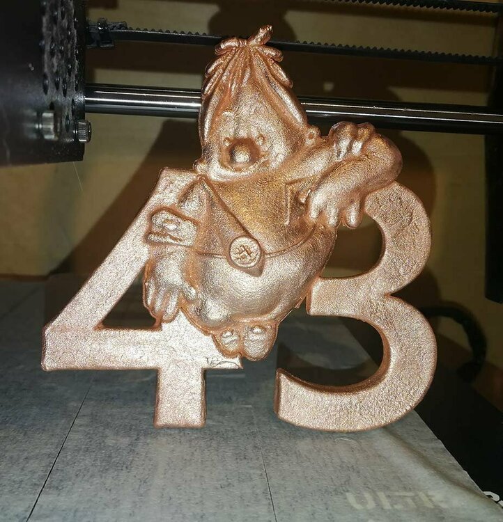

Хиляк Опубликовано 1 Декабря, 2022 в 07:38 Поделиться Опубликовано 1 Декабря, 2022 в 07:38 Вот некоторые поделки которые делались в этой ванночке, со старым самодельным реверсивным блоком питания. Собираю сейчас новый, надеюсь результат будет получше. В химии и электрохимии абсолютный ноль, поэтому буду рад любым советам, критике и предложениям. номерок на дверь Ссылка на комментарий

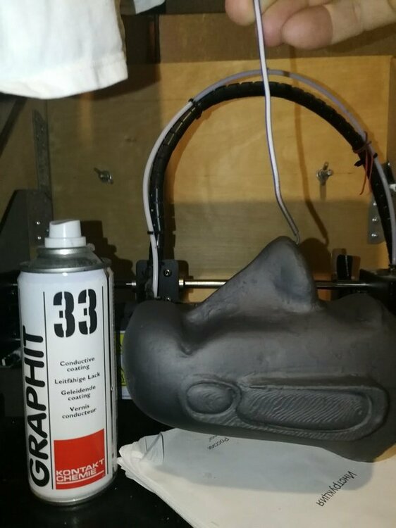

Хиляк Опубликовано 2 Декабря, 2022 в 10:55 Поделиться Опубликовано 2 Декабря, 2022 в 10:55 В 02.12.2022 в 09:42, бродяга_ сказал: для меднения нужен ток ближе к чистой постоянке, то есть сладить максимально пульсации. дроссель и магазин конденсаторов после моста. хобби не интересно для кармана. электропроводящий слой чем делал? Иногда просто кисточкой, иногда накачиваю через переходник в пластиковую бутылку смесь и распыляю Состав смеси: дешевый цапон из леруа , примерно 1 к 7...10 с ацетоном и графит, когда то покупал специальный графитовый спрей, но он меднится значительно хуже самопальной смеси Ссылка на комментарий
Хиляк Опубликовано 2 Декабря, 2022 в 11:01 Поделиться Опубликовано 2 Декабря, 2022 в 11:01 Ссылка на комментарий
