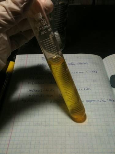

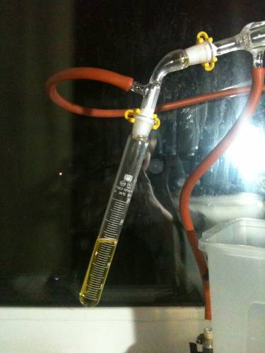

SilverKay Опубликовано 8 Ноября, 2014 в 20:20 Поделиться Опубликовано 8 Ноября, 2014 в 20:20 (изменено) Вижу, эту тему уже года 3 почти не поднимали. Все искал в какой теме лучше продолжить обсуждение азотки. Нашел аж 3 темы где люди спрашивали про её получение и все 3 темы древние. Выбрал эту, как имеющую больше всего страниц. Меня удивило, что в этих темах дают кучу ссылок на другие форумы, на видосы на трубе итд. но в этом форуме руководство с картинками не обнаружил. Решил исправить сию несправедливость и выложить свой опыт получения этого продукта. Хочу заметить, что у меня нет сложностей с тем, чтобы сходить в РусХим и купить азотки, тут больше интерес лежал из области "попробовать самому". И если мне в будущем будет нужна азотная кислота для какого-то важного дела, то я просто её куплю. В качестве рецепта, я выбрал тот, где азотная кислота отгоняется из смеси нитрата калия и конц. серной кислоты. Оба ингредиента были самодельные: про то как я получал конц. серную кислоту можно посмотреть в теме про "перегонку серной кислоты в домашних условиях", ну а нитрат калия я получал из аммиачной селитры и гидроксида калия, попутно получив раствор аммиака. Нитрат калия был дважды перекристаллизован и назван условно чистым. Серная кислота имеет плотность 1,83г/мл. Для реакции я решил взять пол моля KNO3(50,55г) и 30мл серки(с небольшим избытком). Загрузил все это дело в колбу на 250мл, и поставил на самый маленький нагрев. На что тут хотелось бы обратить внимание? Самое главное в этой процедуре начинать нагрев с самой маленькой мощности и увеличивать её понемногу, до тех пор, пока азотка не дойдет до конца дефлегматора и не начнет капать. В моем случае оптимальный нагрев лежал в области от 100 до 125 Вольт на ЛАТРе при 1 кВт плитке (50Ω примрно сопротивление). Чем меньше будет подводимая мощность - тем меньше будет разложение. Так как я делал все это без вакуума, то для меня это было важно. Если внимательно посмотреть на фотки, то видно, что перегонный аппарат не заполнен бурым газом, тем не менее азотка, хоть и желтая, собирается в приемнике. Температура отгонки азотки болтается в районе 82-83,5 градусов. Капало достаточно медленно: капля в 2-3 секунды. Под конец процедуры, под термометром все таки собралось немного ноксов: Как я определил, что уже все? Ну во-первых банально перестала капать азотка, а во-вторых показания термометра стали падать в сторону 40-50 градусов. В итоге я получил 17мл дымящейся кислоты и решил померить её плотность. Как и с серкой, я просто взвесил мерную колбу на 10мл, потом долили до риски по нижнему мениску азотки, взвесил еще раз и вычислил разницу. Не знаю, насколько корректно мерить плотность у азотки с растворенными ноксами, но у меня получлось 1,4999 г/мл. Ну, считаем 1,5 г/мл. В целом, результатом я доволен: я засыпал 0,5 моля KNO3 и получил 0,4 моля HNO3 и это без вакуума. Если смотреть концентрацию по справочнику, то 97%+, но я не знаю насколько это корректно при растворенных ноксах. P.S.: Хранить такую азотку я особо не хочу, только разлагаться будет зря. Так что я её разбавлю до божеской концентрации и попробую получить нитрат свинца. Изменено 8 Ноября, 2014 в 22:59 пользователем SilverKay 4 Ссылка на комментарий
