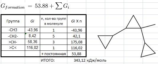

Среди указанных ссылок встретил Joback method ( http://en.wikipedia.org/wiki/Joback_method ) и посчитал по нему.
Вот, что получилось:
А ещё нашёл японский калькулятор термодинамических параметров по ссылке http://www.pirika.com/chem/TCPEE/HSG/ourHSG.htm
Он дал более другой результат, 530 кДж/моль :)
