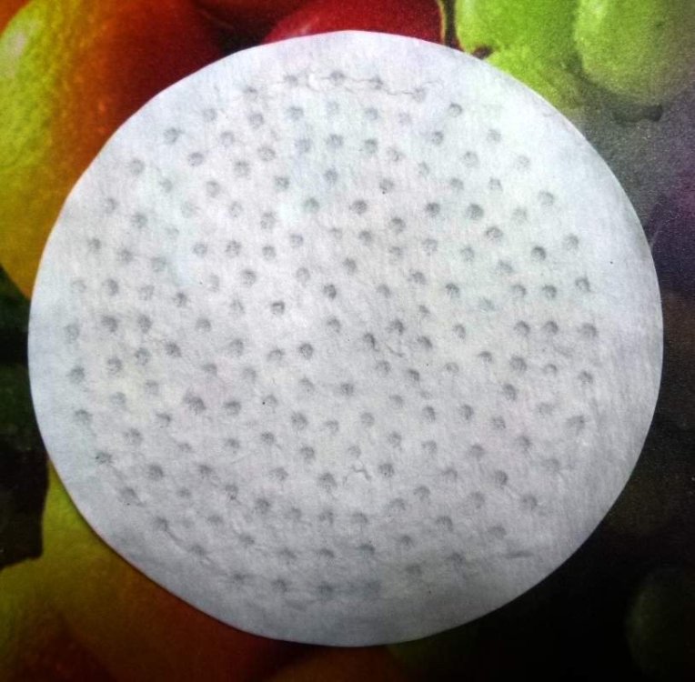

Iodine Опубликовано 13 Июня, 2022 в 20:16 Поделиться Опубликовано 13 Июня, 2022 в 20:16 (изменено) Попробовала сделать цитрат магния из сульфата магния (хч), пищевой соды и пищевой лимонной кислоты по описанию из сообщения amik: 1) Кипятила пищевую соду в литровом стакане: 2NaHCO3 --> Na2CO3 + CO2↑ + H2O. Растворимость пищевой соды в воде не очень высокая, я брала 0.5 литра воды на 1 моль соды. Всё вокруг покрылось белым налётом, возможно этот этап лучше делать в посуде с узким горлом или накрывать стакан часовым стеклом? 2) Добавила в раствор сульфат магния. Растворила в другом стакане 0.5 моля сульфата магния в 200 мл воды и осторожно прилила к раствору карбоната натрия: 2MgSO4 + 2Na2CO3 + H2O --> Mg2CO3(OH)2↓ + CO2↑ + 2Na2SO4 . 3) Промывала получившийся осадок горячей водой (кипятком) до отсутствия иона SO42- в промывной воде, т.е. пока в промывной воде не перестал мутнеть раствор хлорида бария. Промывать пришлось более 10 раз, сбилась со счета, возможно нужно было брать ёмкость побольше и перемешивать перед отстаиванием подольше? 4) Слила с осадка лишнюю воду и понемногу насыпала в него лимонную кислоту перемешивая и выжидая некоторое время после очередной порции, пока весь осадок не растворился. При этом выделялась пена с какой-то коричневой грязью. 5) Отфильтровала грязь на воронке Бюхнера, см. фото. 6) Перелила раствор в бутылку и убрала в холодильник, и еще немного раствора оставила в баночке на столе. В течение примерно недели в бутылке образовалась белая суспензия с небольшим количеством прозрачной жидкости сверху. Эта суспензия за несколько минут растворяется в избытке воды (3 - 5 мл на 1 литр воды), и даже неразбавленная не скрипит на зубах, по вкусу напоминает ацидофилин. А в баночке при комнатной температуре выпал белый твёрдый осадок, трудно растворимый в воде и скрипящий на зубах. Впрочем, он за пару дней без остатка растворился в избытке лимонной кислоты. Подскажите, я правильно посчитала, что на 1 моль сульфата магния нужно брать 2 моля пищевой соды? Изменено 13 Июня, 2022 в 22:13 пользователем Iodine Ссылка на комментарий
