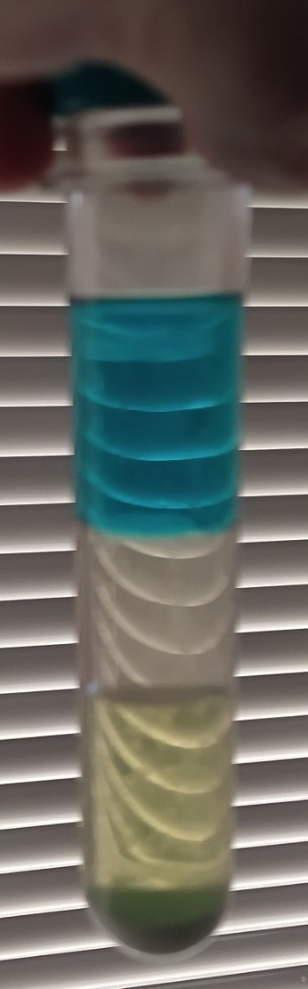

Неторопливо продолжаю эксперименты (может пригодится результат кому из любителей, интересующихся данной темой).
По вышеприведенному эксперименту есть дополнение:
1. Сразу после перемешивания и 3-минутного отстаивания - масло в середине прозрачное, а спирт вверху - мутный. Однако. если постоит несколько часов, то спирт становится полностью прозрачным.
2. Добавил по советам выше в спирт зеленку. Окрасился только спирт, краска в воду, как раньше, не перешла. Пока имею вот такой вполне себе презентабельный результат.

Хотелось бы попросить уважаемых гуру химии пояснить эффект, когда я добавил подкрашенный спирт в насыщенный раствор соли в воде:
почему так много соли выпало и почему краска полностью ушла со спирта и перешла в воду ?
И попросить совета: мне понравилось из простого насыщенного раствора поваренной соли в воде и спирта получать 2 несмешивающихся жидкости, без поиска всяких там поташей. Но как правильно приготовить данную смесь? Смешать сначала спирт и воду и потом солить? А краситель когда добавлять и куда?  Ведь желтый маркер был водойстойким и спирторастворимым, а его краситель вон в воду перешел .... Или там внизу не просто соленая вода, а вода с цветным спиртом? Но тогда почему цвет спирта только внизу: Много непонятного по реакции и интересно.

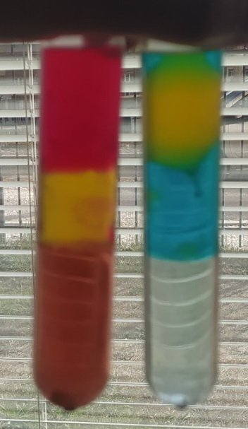

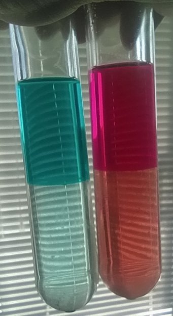

Продолжаю изыскания. В одной пробирке стандартная смесь соленой воды и изопропила, разделилась как обычно, отфильтровал осадок. А во второй решил попробовать процесс высаливания. Смешал спирт и воду пополам, затем стал добавлять соль. Тоже разделилась - прикольно. Разное кол-во соли понадобилось.
А затем в одну пробирку я добавил пару капель зеленки. А со второй решил провести изыскания на тему водорастворимого красителя. Отварил и настоял луковую шелуху, получил отличный насыщенный вишневый цвет. Отфильтровал взвесь и добавил во вторую пробирку. К сожалению, в обоих вариантах окрасились и спирт и вода (вода слабее). Повторить эффект с полным переходом цвета желтого маркера из спирта в воду не получилось. Ну ладно. Затем в красную пробирку еще капнул фукорцина - спирт прямо сильно окрасился красным, вода так же осталась по цвету.
Затем я, согласно плану, добавил в пробирки масло для получения 3 слоя. Масло машинное И-40, оно по-темнее.
Ничто не предвещало беды.
После добавления масла начались странности. Масло ведет себя странно, разделяется частями. В одной пробирке оно плавает сверху, в другой заняло положенное место посередине. Выглядит плохо. Неудачный эксперимент. Надо было добавлять растительное масло.
Вот такие результаты.
