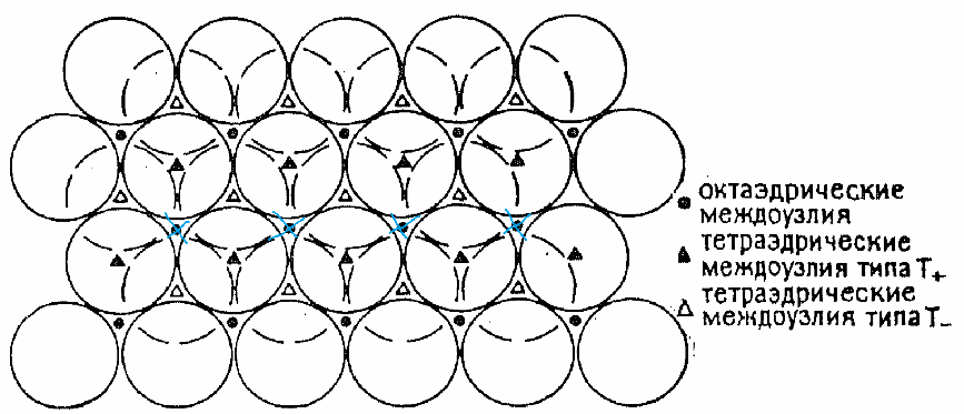

  1. Решетку рутила (приближенно) можно считать ГПУ из анионов кислорода с наполовину заполненными октаэдрическими пустотами. В одном слое заполненные и незаполненные пустоты чередуются рядами. Правильно ли я понимаю, что в следующем слое над пустыми октаэдрическими пустотами будут заполненные, ведь ГПУ что сбоку, что сверху должна быть одинаковой (иначе сбоку мы увидим лишь слой заполненных (или незаполненных) пустот)? Заранее спасибо!

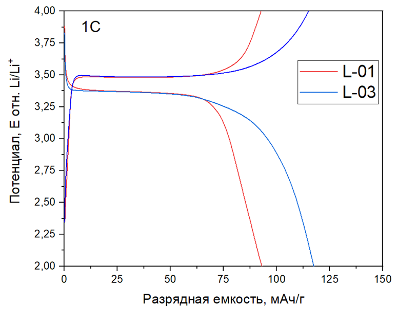

  4. Чем можно объяснить, что плато напряжения на представленном графике при заряде выше, чем разряде ? Заранее спасибо.
