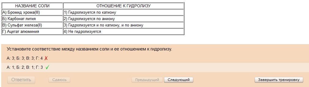

Объясните пожалуйста на примерах под А, Б, В и Г, какое вещество гидролизируется по аниону или катиону и почему, т.е. как понять в-ва гидролизируются по аниону или катиону или тому и другому. Желательно простым языком.

Соли, образованные слабым основанием и сильной кислотой, гидролизуются по катиону; соли, образованные сильным основанием и слабой кислотой гидролизуются по аниону; соли, образованные слабыми основанием и кислотой гидролизуются по катиону и аниону одновременно; соли, образованные сильными основанием и кислотой - не гидролизуются.
Исходя из этого и рассматривайте данные соли.
Получите А1 Б2 В1 Г3
