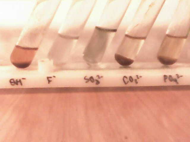

Здравствуйте ув. форумчане!Столкнулся с проблемой:решил узнать металл из которого делают инъ. иглы.Взял одну штучку,растворил в смеси Комаровского (соляной не было под рукой).Далее провёл некоторые реакции:
SO32- (Na2SO3) =раствор
СO32- (Na2CO3) =
PO43- (Na3PO4) =
OH- (NaOH) =
F- (NaF) =раствор
Что это может быть???Думал никель содержится,но сульфит-ион убил мои ожидания напрочь.Да,кстати,после выпаривания раствор из зелёного превратился в зелёно-бурыйый.Осадки чисто бурые.Похоже на железо,но фторид-ион.Спасибо!

смесь Комаровского, состоит из равных объемов 6 н раствора НСl и 5—6%-ного раствора перекиси водорода.
Изменено пользователем aversun
"В основном применяются стали : 10Х13, 20Х13, 40Х13. Иглы , например, изготавливают из стали 12Х18Н10Т или 36НХТЮ. Есть по этому вопросу книга "Медицинское товароведение". Там все и написано" http://www.chipmaker...dpost__p__46627
