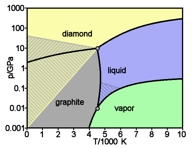

Выходит и крупные ювелирные алмазы тоже можно синтезировать. А нам говорят, что нельзя, чтобы не сбивать цену и не обрушивать рынок. Скажите, где можно посмотреть полную и точную фазовую диаграмму углерода в координатах PT (давление-температура)?

Крупные ювелирные алмазы так синтезировать не удается, на сколько мне известно удалось синтезировать алмазы до 6 карат. В свое время приезжал в Александров к однокашникам и брал у них мелкий синтетический алмаз для стандартов на углерод.
Почитайте о методах здесь http://ru.wikipedia....%BC%D0%B0%D0%B7
http://modernlibz.ru...iya_al/read_24/
https://i0.wp.com/ww...ase_diagram.jpg
