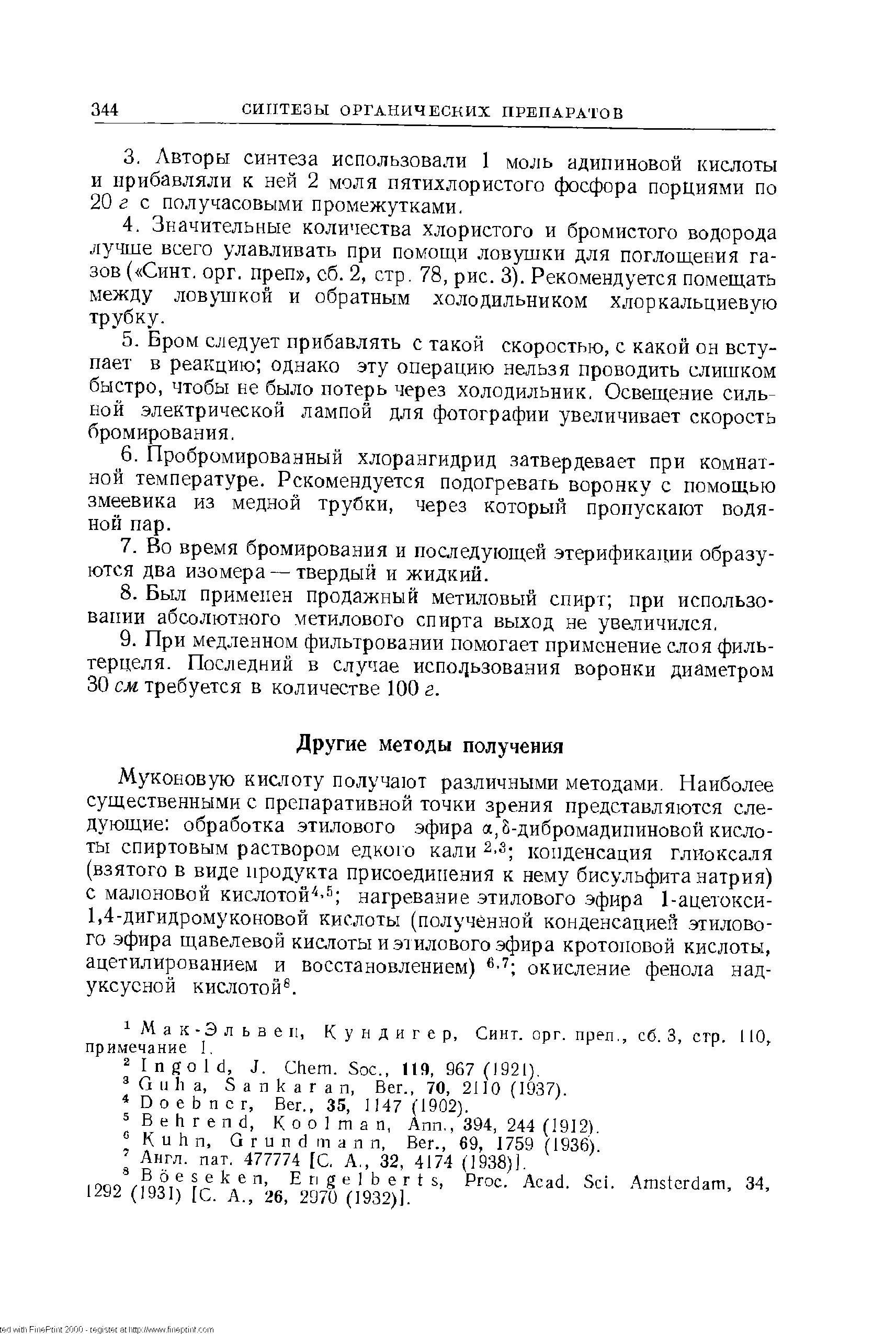

необходимы наиболее рациональные способы получения муконовой кислоты. Пока найден только один способ в книге "Синтезы органических препаратов" (том 4).. но там какие-то дикие массы исходных реагентов.. хотелось бы найти что-то более реальное

Из фенола (ссылка 8) ещё дешевле будет.

Ссылок на получение много, в свежих работах как правило это окисление фенола или пирокатехина надкислотами, перекисью водорода, озоном или микробиологически.
Pandell, Alexander J. Journal of Organic Chemistry, 1983 ,  vol. 48,  # 22  p. 3908 - 3912.
Veliev; Salmanov; Babashly; Alieva; Bektashi Petroleum Chemistry, 2013 ,  vol. 53,  # 6  p. 426 - 430 Neftekhimiya, 2013 ,  vol. 53,  # 6  p. 476 - 480,4.
Wacek; Fiedler Monatshefte fuer Chemie, 1949 ,  vol. 80, p. 170,183.
Giurg, Miroslaw; Synthetic Communications, 2009 ,  vol. 39,  # 2  p. 251 - 266.
McKague, A. Bruce Synthetic Communications, 1999 ,  vol. 29,  # 9  p. 1463 - 1475.
Brivio, Michela; Organic and Biomolecular Chemistry, 2009 ,  vol. 7,  # 7  p. 1368 - 1373.
Scheck, Christoph K.; Water Research, 1995 ,  vol. 29,  # 10  p. 2346 - 2352.
Jaroszewski, Jerzy W.; Helvetica Chimica Acta, 1986 ,  vol. 69, p. 718 - 725.
Hashimoto, Kazuhito; Journal of Physical Chemistry, 1984 ,  vol. 88,  # 18  p. 4083 - 4088.
Там еще много
