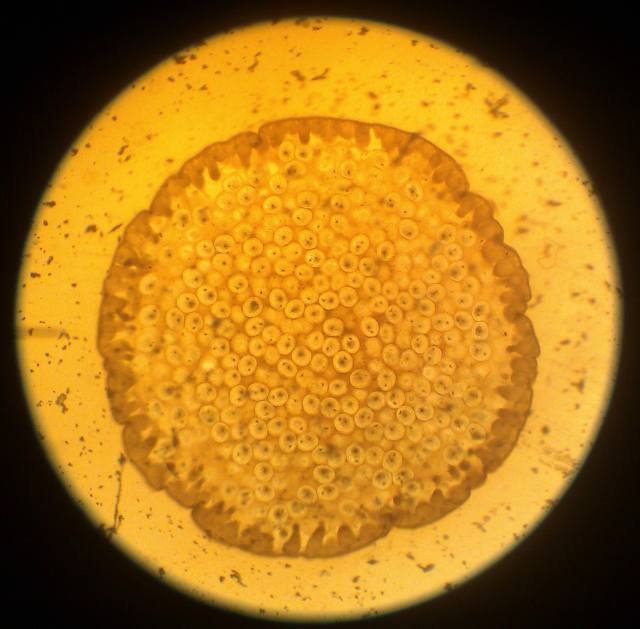

P.S. если вы не хотите преподавать, то (конечно же имхо) дисплей совершенно ни к чему - он портит качество изображения в разы. Старый добрый окуляр - лучшее место, к которому можно прислонить свой глаз. К тому же через него можно сфотографировать камерой заинтересовавший препарат. Есть модели с окуляром и дополнительной камерой, но и стоят они гораааздо дороже. А то, что здесь показывают 1600х и другие баснословные цифры - не ведитесь, основной характеристикой все ещё остаётся не увеличение, а четкость изображения. Вот пример фотографии с телефона через окуляр микроскопа:
Матка аскариды с яйцами, если мне память не изменяет.

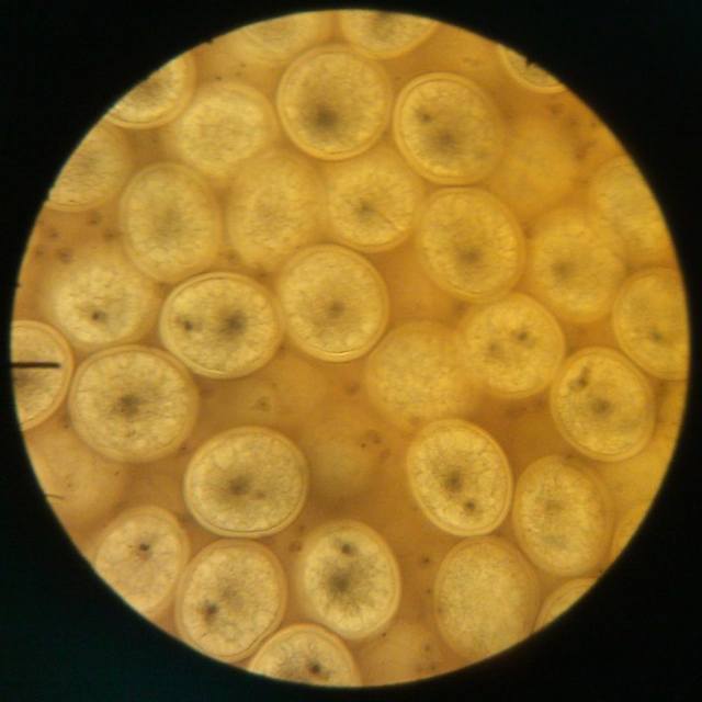

То же самое, увеличено. Микроскоп ЛОМО, номер не помню.
