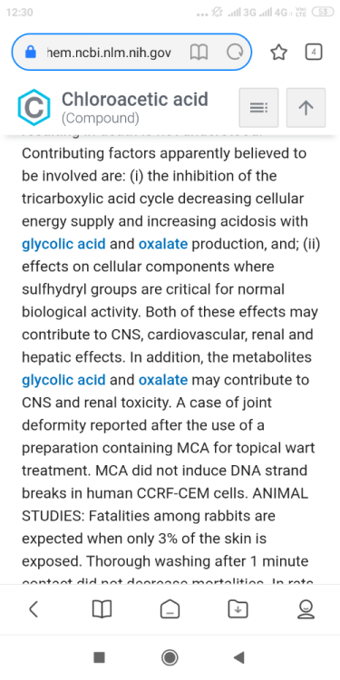

06.12.2014 в 20:26, SKLYANKA сказал:
Возник вопрос, в чем опасность хлоруксусных кислот, в частности монохлоруксусной? каковы меры безопасности при работе с ними? Опасны ли соли данных кислот?
Все опасно. И сами кислоты и их соли. Хлоруксусная гидролизуется до гликолевой кислоты, имеет терратогенную активность, поражает нервную систему, кроветворение, печень, вызывает ожоги. При покрытии  20 процентов тела 80 процентной кислотой смерть гарантирована. Антидотов специфических нет

У нее действие на организм как у этиленгликоля. Лучше в уксус нырнуть там максимум смерть от хим ожога, а тут почки развалятся вместе с нервной системой, ещё и детей не будет а если и будут то уроды
Она ещё и цикл Кребса нарушает как фторуксусная вдобавок
24.05.2022 в 12:43, BritishPetroleum сказал:
