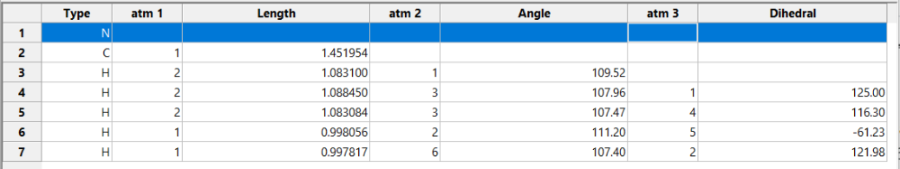

Добрый день!) помогите правильно построить Z-матрицу для метиламина.
я вроде бы построила, но не увера в двугранных углах..
N
C 1 1.47
H 2 1.07 1 109.5
H 2 1.07 3 109.5 1 120.0
H 1 1.00 2 106.7 4 60.0
H 1 1.00 2 106.7 4 -60.0

Автор-то, возможно, да, но другим людям тоже не менее полезно. Построение z-матрицы- одно из наиболее распространенных заданий, которые необходимо выполнить для освоения квантовой химии.
