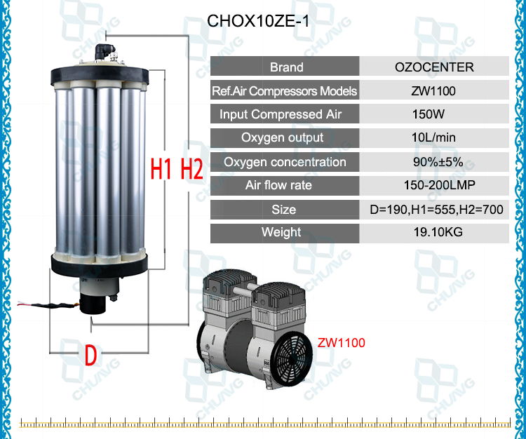

Вот это искали?
Hot-sales-oxygen-concentrator-zeolite-si
http://russian.alibaba.com/product-gs/hot-sales-oxygen-concentrator-zeolite-sieve-industrial-oxygen-cylinders-price-60402087669.html
И размеры большие, и производительность не очень. А других вроде и нет.
Добавлю сразу, а то потом забуду. Если решать через сепарацию, то на вскидку нужно 3 тонны цеолита загнать в сепаратор и гонять через них кислород. Цеолиты типа таких   http://russian.alibaba.com/goods/oxygen-concentrator-zeolite-sieve.html

Хм... если он 90% 10 литров дает, то получатеся то можно из 21% добавляя по 4% сделать около  200 литров
это около 240 кг воздуха. А нам надо по-моему 600, я где-то в ветке выше писал.
Размеры в маштабе судна я бы сказал очень даже скромные
Мне кажется производительность можно повысить увеличив цикличность и понизив чистоту кислорода

Нет, не 240 кг
22.4 л воздуха весят 29 грамм.
Считайте :)
Посчитал: 200 л воздуха- 259 грамм.
Опаньки.... Странно спросил у яндекса сколько весит литр воздуха, а он мне кубометр выдал. А я и не заметил (((
Изменено пользователем Сергей Крутиёв
Я так прикинул, если та бандура весит 19 кг, то половина в ней железок всяких, а цеолита кг 10.
10 кг дает 10 л в минуту, а надо 0,4 кг в минуту вроде.
22,4 л кислорода весит 32 г.
Брр, 300 кг вроде получается?
Чет в уме запятые плохо считаются:)

Такс, от чего мы отталкиваемся?
От этого:
... на опытном двигателе он будет где-то в пределах 650-800 кг/час, в зависимости от того на сколько "форсанет". ...
Берем по максимуму- 800кг воздуха в час.
В этот воздух надо дать 4% кислорода по объему.
Сразу возьмем 10 минут форсажа, получается 800/6= 133 кг воздуха за 10 минут.
133 кг воздуха при нормальных условиях имеют объем 22,4*133000/29= 102731л = 103 м3
Тогда кислорода на 10 минут форсажа надо дать 4% от 103 м3 = 4,12 м3 = 4120 л.
Если установка имеет производительность 10 л/мин, то за 10 минут= 100л.
Тогда нужно 4120/100= 41 установка.
Вроде правильно посчитал, проверьте!
Выходит что так )))
