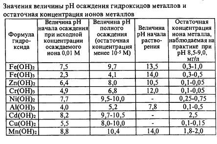

Andrej77 Опубликовано 30 Марта, 2024 в 16:00 Поделиться Опубликовано 30 Марта, 2024 в 16:00 CaCl2+ 2NaOH=Ca(OH)2+2NaCl При каком pH начнёт выпадать Ca(OH)2 ? Ссылка на комментарий
dmr Опубликовано 30 Марта, 2024 в 18:32 Поделиться Опубликовано 30 Марта, 2024 в 18:32 В 30.03.2024 в 21:00, Andrej77 сказал: каком pH Не стоит вопрос, когда вы В 30.03.2024 в 21:00, Andrej77 сказал: 2NaOH Добавите. Вопрос стоит лишь в исходной концентрации, и конечной. И в растворимости Са(ОН)2 Ссылка на комментарий
Andrej77 Опубликовано 31 Марта, 2024 в 03:35 Поделиться Опубликовано 31 Марта, 2024 в 03:35 В 30.03.2024 в 23:32, dmr сказал: Вопрос стоит лишь в исходной концентрации, и конечной. И в растворимости Са(ОН)2 Всё аналогично этой таблице. Только Ca(OH)2 там почему-то нет. Ссылка на комментарий
