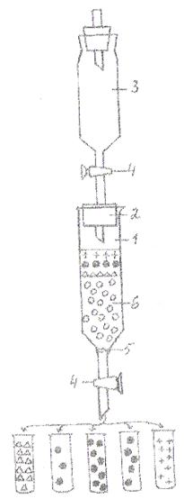

Askerwell Опубликовано 17 Июня, 2016 в 19:08 Автор Поделиться Опубликовано 17 Июня, 2016 в 19:08 (изменено) Судя по публикациям, низин выпадает в осадок при pH≥8,5 (именно там на 8,5 находится его изоэлектрическая точка). Кроме того для хорошей растворимости необходимо добавить фосфатный буфер: http://www.ncbi.nlm.nih.gov/pmc/articles/PMC2587252/ Поясните пожалуйста, то есть соль из ниина нельзя удалять? Может можно ее чем то заменить? Изменено 17 Июня, 2016 в 19:13 пользователем Askerwell Ссылка на комментарий
ZaecЪ Опубликовано 17 Июня, 2016 в 20:41 Поделиться Опубликовано 17 Июня, 2016 в 20:41 Смотря какую соль. Я не уверен, что там только чистый хлорид натрия. Скорее всего, там еще и фосфаты и гидрофосфаты натрия, которые при растворении сухого препарата в воде дают то самое нужное вам pH меньше 8. Поэтому для гель-фильтации применяют не чистую воду, а тот же фосфатный буфер. Кроме того, я посмотрел количество добавляемого препарата низина на тонну готового продукта — там получается максимум 200-250 грамм. Даже если предположить, что в сухом препарате 40% от веса это соль, не думаю что какие-то 80 грамм соли на тонну пересолят ваш продукт. Вот и встает вопрос, а стоит ли возня с этой гель-фильтрацией конечного результата? Ссылка на комментарий
Arkadiy Опубликовано 17 Июня, 2016 в 22:29 Поделиться Опубликовано 17 Июня, 2016 в 22:29 (изменено) Смотря какую соль. Я не уверен, что там только чистый хлорид натрия. Скорее всего, там еще и фосфаты и гидрофосфаты натрия, которые при растворении сухого препарата в воде дают то самое нужное вам pH меньше 8. Поэтому для гель-фильтации применяют не чистую воду, а тот же фосфатный буфер. Кроме того, я посмотрел количество добавляемого препарата низина на тонну готового продукта — там получается максимум 200-250 грамм. Даже если предположить, что в сухом препарате 40% от веса это соль, не думаю что какие-то 80 грамм соли на тонну пересолят ваш продукт. Вот и встает вопрос, а стоит ли возня с этой гель-фильтрацией конечного результата? Там скорее всего не соль, а целая куча таблетирующих веществ -органики и неорганики, растворимых и нерастворимых в воде. Я недавно был на семинаре БАСФ, там рассказывали проо таблеттирование - это целая наука и куча добавок регулирующих различные свойства таблетки Изменено 17 Июня, 2016 в 22:31 пользователем Arkadiy Ссылка на комментарий
Askerwell Опубликовано 18 Июня, 2016 в 07:13 Автор Поделиться Опубликовано 18 Июня, 2016 в 07:13 (изменено) ZaecЪ сказал(а) 17 Июн 2016 - 23:41: Смотря какую соль. Я не уверен, что там только чистый хлорид натрия. Скорее всего, там еще и фосфаты и гидрофосфаты натрия, которые при растворении сухого препарата в воде дают то самое нужное вам pH меньше 8. Поэтому для гель-фильтации применяют не чистую воду, а тот же фосфатный буфер. Кроме того, я посмотрел количество добавляемого препарата низина на тонну готового продукта — там получается максимум 200-250 грамм. Даже если предположить, что в сухом препарате 40% от веса это соль, не думаю что какие-то 80 грамм соли на тонну пересолят ваш продукт. Вот и встает вопрос, а стоит ли возня с этой гель-фильтрацией конечного результата? Стоит, 200-250 мг это для кислых продуктов, так как в кислой среде низин лучше работает, например, для икры вообще 500 мг/кг. На счет того что там не только соль вы правы, чем то еще отдает . А если на выходе из трубки уже добавить эти фосфаты и т.д. Или на выходе выпав в осадок - то все уж не растворить ничем? А как они могут выпасть в осадок, если на выходе будет чистый низин и вода, вода же ведь нейтральной Ph. И еще такой технический вопрос - на конце трубки ставить сетку или что--то в этом роде, чтоб гель не выпал из трубки? И хватит ли собственного веса воды с низином, чтоб все это дело прошло через гель, или нужен насос? Там скорее всего не соль, а целая куча таблетирующих веществ -органики и неорганики, растворимых и нерастворимых в воде. Я недавно был на семинаре БАСФ, там рассказывали проо таблеттирование - это целая наука и куча добавок регулирующих различные свойства таблетки Может посоветуете какую-нибудь литературу на эту тему? Изменено 18 Июня, 2016 в 07:19 пользователем Askerwell Ссылка на комментарий
Arkadiy Опубликовано 18 Июня, 2016 в 07:57 Поделиться Опубликовано 18 Июня, 2016 в 07:57 Стоит, 200-250 мг это для кислых продуктов, так как в кислой среде низин лучше работает, например, для икры вообще 500 мг/кг. На счет того что там не только соль вы правы, чем то еще отдает . А если на выходе из трубки уже добавить эти фосфаты и т.д. Или на выходе выпав в осадок - то все уж не растворить ничем? А как они могут выпасть в осадок, если на выходе будет чистый низин и вода, вода же ведь нейтральной Ph. И еще такой технический вопрос - на конце трубки ставить сетку или что--то в этом роде, чтоб гель не выпал из трубки? И хватит ли собственного веса воды с низином, чтоб все это дело прошло через гель, или нужен насос? Может посоветуете какую-нибудь литературу на эту тему? Литература - фармстатья на этот препарат - там написана полная формула таблетки, все входящие в нее компоненты. Или вариант, не париться и перекристаллизовать из органики, в фармстатье должна быть приведена растворимость действующего вещества в различных растворителях Ссылка на комментарий
ZaecЪ Опубликовано 18 Июня, 2016 в 10:59 Поделиться Опубликовано 18 Июня, 2016 в 10:59 (изменено) Стоит, 200-250 мг это для кислых продуктов, так как в кислой среде низин лучше работает, например, для икры вообще 500 мг/кг.Пол-грамма не много ли? Применение низина эффективно при консервировании следующих продуктов: плавленого сыра и продуктов из плавленого сыра. Добавление препарата в количестве 100-250г/т увеличивает срок хранения сыра до 6 месяцев; молоко, молочные напитки с вкусовыми добавками. Добавление препарата в количестве 50 -150 г/т перед пастеризацией увеличивает срок хранение при комнатной температуре с 2 до 6 дней; сгущенное молоко (без сахара). Добавление препарата в количестве 80-100 г/т сгущенного молока полностью предотвращает рост типичных спорообразующих бактерий и позволяет снизить время переработки приблизительно на 10 минут; молочные десерты, включающие крупы, сахар, сливки или цельное молоко. Добавление Низина в количестве 50-100 г/т позволяет снизить уровень тепловой обработки и повысить качество готового продукта; овощные и фруктовые консервы. Добавление низина в количестве 100-150 г/т увеличивает срок хранения минимум до двух лет в жарком климате и позволяет проводить мягкую тепловую обработку, сохраняя вкусовые свойства и целостность продукта; консервированные грибы. Добавление от 100 до 200 мг Низина на 1 кг продукта предотвращает прорастание спор после термической обработки при длительном хранении в странах с жарким климатом; рыбные продукты. Добавление низина в количестве 0,2 гр./кг в пpоизводстве зеpнистой икpы осетpовых позволяет в 2 pаза сокpатить пpодолжительность пpоцесса пастеpизации. в хлебопекарном производстве - 25...40 г на 100 кг муки; в пивоварении - 10...40 мг на л готового продукта. мясные и рыбные консервы - 50-200 г на т готовой продукции Стадия внесения консерванта в продукт определяется технологией его производства. Оптимальным считается момент внесения сразу после пастеризации или стерилизации, когда в результате термообработки снижается уровень обсемененности микроорганизмами, а добавка консерванта позволяет сохранять его достаточно долго. Хранение Низин сохраняет свою активность в течение 2-х лет при хранении в сухом помещении, при температуре от 4 0С до 25 0С, в условиях исключающих попадание прямых лучей. На счет того что там не только соль вы правы, чем то еще отдает . А если на выходе из трубки уже добавить эти фосфаты и т.д. Или на выходе выпав в осадок - то все уж не растворить ничем? А как они могут выпасть в осадок, если на выходе будет чистый низин и вода, вода же ведь нейтральной Ph. И еще такой технический вопрос - на конце трубки ставить сетку или что--то в этом роде, чтоб гель не выпал из трубки? И хватит ли собственного веса воды с низином, чтоб все это дело прошло через гель, или нужен насос? 1. Нет, фосфатный буфер добавляют прямо к гелю (иногда сухой гель замачивают прямо в этом буфере), в нём же растворяют вещество для очистки, его же прокачивают через гель. Это делается для предотвращения выпадения белка на всех стадиях, т.к. возможны локальные изменения pH и тогда белок образует пленку на стенках или частицах геля - вся работа насмарку! Уж поверьте, сам пока научился запорол массу проб :D2. Всё зависит от размеров колонки, точнее её длины. Если она большая, то всё идет самотеком; если же она не длинная, а короткая, то нужен или насос с мягким ходом (без пульсации потока), или же в емкости с буфером для промывки повышают давление воздуха. Первый вариант требует специального оборудования и применяется в научной аналитике, второй в полупромышленных условиях. Сетка обязательна! Лучше пористое стекло. 1-колонка; 2-пробка со стеклянной трубкой; 3-капельница, содержащая элюирующий раствор; 4-зажим; 5-кружок фильтровальной бумаги; 6-поверхность суспензии геля Изменено 18 Июня, 2016 в 11:03 пользователем ZaecЪ Ссылка на комментарий
