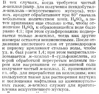

Походу серкой можно м-ксилол ушатать из технического ксилола, а это наверное 60% мусора от всего ксилола тогда можно выбить, что уже отлично. Даже условия сульфирования расписаны. Хз, правда, прокатит ли...
Тогда значит остаются орто и пара изомеры и этилбензол если он был в смеси. Этилбензол водой тогда отмыть и все, иначе даст бензойную при окислении. Орто и тере фталки потом возгонять на ангидрид, который только у орто-фталки.
