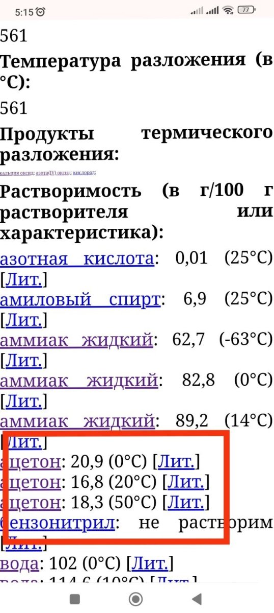

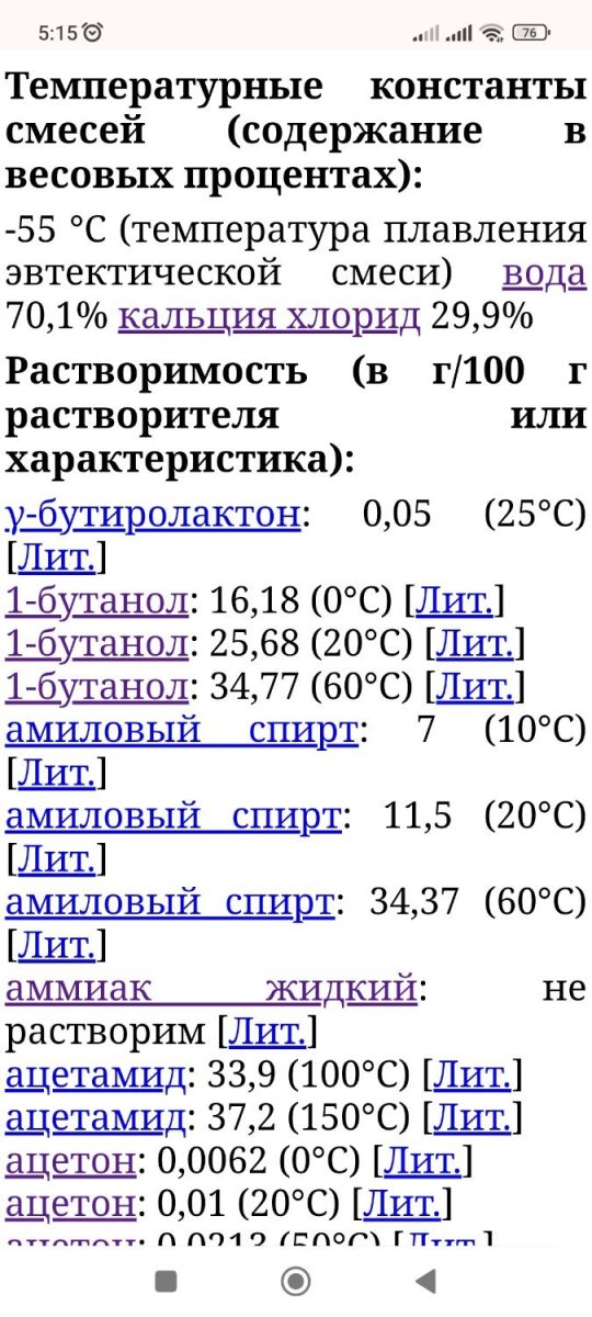

Как минимум два источника указывают на то, что хлоркальций растворяется в ацетоне, один из них - этот форум, раздел органики. Как осушитель - так ведь трубки почему-то не окиснокальциевые, не нитрат кальциевые, а хлоркальциевые, охлаждающая смесь - хлорид кальция со льдом - до -55°С, для обменных реакций и ацетат можно, но не хочу, хлорид - для нескольких целей нужен, так что хочу его и только его
Это хлорид
https://chemister.ru/Databases/Chemdatabase/httрs://chemister.ru/Databases/Chemdatabase/properties.php?dbid=1&id=558
https://chemister.ru/Databases/Chemdatabase/httрs://chemister.ru/Databases/Chemdatabase/properties.php?dbid=1&id=545
