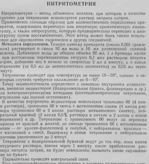

Да, в качестве катализатора. Cуть метода вот в чем post-36649-0-44290800-1494782946_thumb.jpg

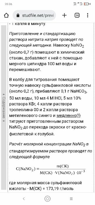

Добрый вечер форумчане.
 При приготовлении титранта NaNo2, столкнулся с проблемой.
Не наблюдается переход метиленового синего ( светофильтра) в фиолетовый цвет.
  Из поста выше ( взято из фармакопеи вып.10), применял тропеолин 00( свежый, купленный), и метиленовый синий ( старый, взятый с хранения).
Переход по крахмальной бумаге был.
 С нитритометрией никогда не сталкивался.
 Ход работы:
 - сульфаниловую к - ту, очищал через натриевую соль, с последующей перекресталлизацией.
 - NaNO2 очищал щелочью с последующей перекресталлизацией.
 - соду, перекристаллизация из водно-спиртового р-ра.
 - раствор метиленового синего, водный 0.1% .
 Всё штатно подготовлено, высушено.....
 При титровании уходит с красного и всё!
 Фото добавлю позже, из-за нехватки размера.
 Где споткнулся?
