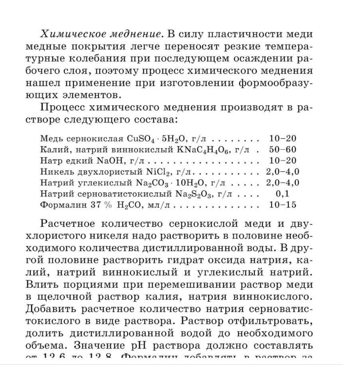

Без активирования палладием вы ничего никогда не сделаете нормально, тоже прошел все эти грабли.
Забудьте про грязные реактивы. сходите в любую контору химреактивов и закупитесь. кроме соли палладия все стоит копейки. (паспорт не забудьте, некоторые прекурсоры)
Любой из составов химмеди или никеля из книжек  работает. (Встречается ошибка в кол-ве ингибитора серноватистокислого натрия для меди, перепечатываемая одним автором у другого. правильная концентрация 0,005 гр/л ) Время до старта покрытия (заметного глазом) 10-60 секунд.
Блестящее покрытие при 25 градусах для меди и 40 для никеля образуется в течении 5 минут. (я испытал трилонатные, глицератные, виннокислые комплексы, щелочные и кислые растворы - все ок)
Хорошая (без лишней воды, материал концентрирован) книжка:   Ольга Кудрявцева "Техническая гальванопластика" (скан на скрепке, его и пользую постоянно. Очень стабильный)

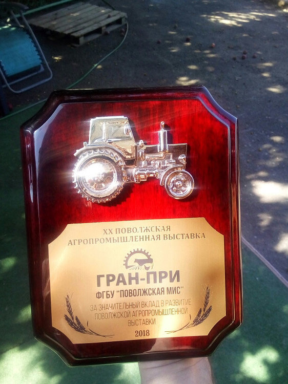

Вот трактор, отлит из полиуретана, лакирован, потом химмедь для токопроводности, потом микрон 20-30 блестящей меди в кислом электролите  и микрон никеля из сульфаматного.
Никакой ручной обработки. На весь процесс - около 3 часов ушло.
