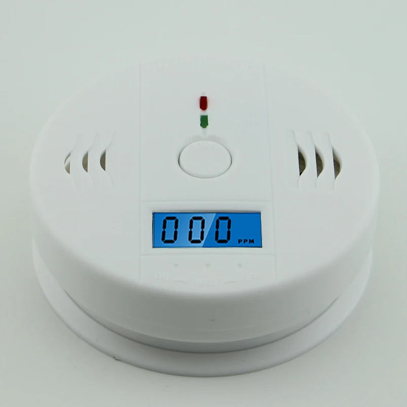

Купил в Китае  детектор CO. Проверял его помещением в дым от тлеющей газеты, реагирует и что то показывает. Как получить точное количество CO для проверки? Какой процентный выход будет при реакции муравьиной кислоты с серной?
