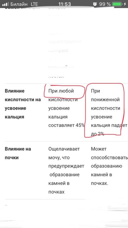

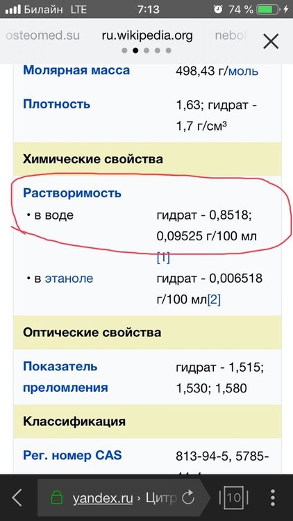

Химикур Опубликовано 28 Февраля, 2020 в 10:09 Поделиться Опубликовано 28 Февраля, 2020 в 10:09 (изменено) В 28.02.2020 в 09:45, aversun сказал: Да что же здесь необычного, точно так же происходит гидролиз соды или фосфата натрия. Показать Значит " опять власть меняется".... в смысле, меня опять обманули про цитрат/хелат. Я просто хотел уяснить, каким образом усваивается цитрат кальция. В воде он практически не растворяется. ( 0.09г/100мг). В желудочном соке тоже слабо ( если не врут). Остаются щелочная среда в кишечнике и желчные кислоты. Ну и может быть цитрат "sit" протаскивает по примеру хелатногобелка. Изменено 28 Февраля, 2020 в 10:21 пользователем Химикур Ссылка на комментарий
aversun Опубликовано 28 Февраля, 2020 в 10:41 Поделиться Опубликовано 28 Февраля, 2020 в 10:41 В 28.02.2020 в 10:09, Химикур сказал: В воде он практически не растворяется. ( 0.09г/100мг). Показать В желудке не вода, а раствор соляной кислоты со средним рН=1.5, а кислые цитраты уже гораздо более растворимы. Ссылка на комментарий

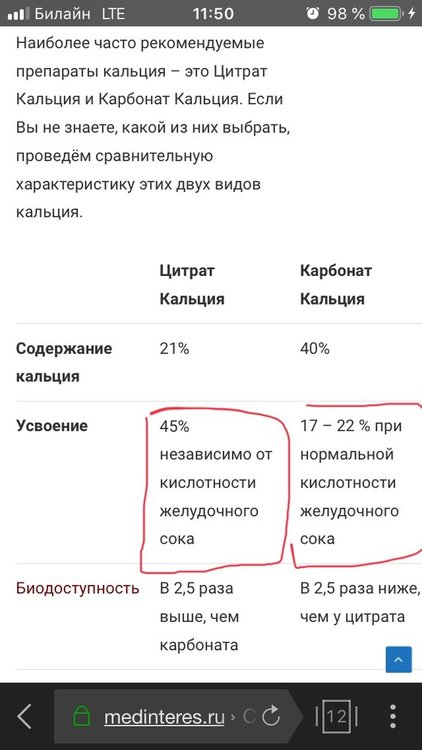

Химикур Опубликовано 28 Февраля, 2020 в 10:57 Поделиться Опубликовано 28 Февраля, 2020 в 10:57 (изменено) В 28.02.2020 в 10:41, aversun сказал: В желудке не вода, а раствор соляной кислоты со средним рН=1.5, а кислые цитраты уже гораздо более растворимы. Показать В таблице слева цитрат, справа карбонат. Если " не зависит от кислотности", то получается, что соляная кислота здесь волбще не играет. Логично? ...... если снова не врут. Изменено 28 Февраля, 2020 в 10:58 пользователем Химикур Ссылка на комментарий
aversun Опубликовано 28 Февраля, 2020 в 11:23 Поделиться Опубликовано 28 Февраля, 2020 в 11:23 В 28.02.2020 в 10:57, Химикур сказал: В таблице слева цитрат, справа карбонат. Если " не зависит от кислотности", то получается, что соляная кислота здесь волбще не играет. Логично? ...... если снова не врут. Показать Не логично, т.к. в приведенной вами врезке ясно написано, что при нормальной кислотности усваивается 45%, а пониженной только 2%. Т.е. подтверждается то, о чем я сказал выше. Ссылка на комментарий

Химикур Опубликовано 28 Февраля, 2020 в 11:46 Поделиться Опубликовано 28 Февраля, 2020 в 11:46 (изменено) В 28.02.2020 в 11:23, aversun сказал: Не логично, т.к. в приведенной вами врезке ясно написано, что при нормальной кислотности усваивается 45%, а пониженной только 2%. Т.е. подтверждается то, о чем я сказал выше. Показать Только 2% это карбонат. А цитрат - " при любой кислотности 45%. " ..... ..................))))))))))..........))))))))).... По какой причине происходит такая 45--процентная одинаковость усвоения цитрата не понятно. Изменено 28 Февраля, 2020 в 11:55 пользователем Химикур Ссылка на комментарий

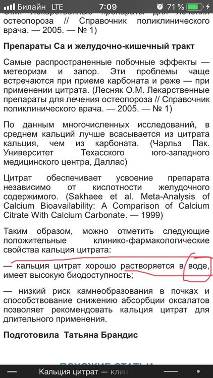

aversun Опубликовано 28 Февраля, 2020 в 21:34 Поделиться Опубликовано 28 Февраля, 2020 в 21:34 В 28.02.2020 в 11:46, Химикур сказал: Только 2% это карбонат. А цитрат - " при любой кислотности 45%. " ..... Показать "Растворение препарата лучше происходит в кислой среде желудка". https://www.apteka.ua/article/13980 "Фармакокинетика кальция цитрата имеет особенности. Из кишечника кальций абсорбируется в ионизированной форме. Препарат лучше растворяется в кислой желудочной среде". http://www.mif-ua.com/archive/article/23738 И т.д. Такие ссылки можно найти во множестве статей, но в другом множестве часто пишется откровенная химическая чушь. Различие же между карбонатом и оксалатом заключается лишь в том, что для усвоения последнего нужна кислая среда желудка, цитрат и сам потихоньку усваивается т.к. его растворимость в нейтральной среде на 2 порядка больше, чем карбоната. Кстати, трёхкальциевый цитрат хорошо растворяется и в растворе цитрата аммония. Ссылка на комментарий
Химикур Опубликовано 29 Февраля, 2020 в 04:22 Поделиться Опубликовано 29 Февраля, 2020 в 04:22 В 28.02.2020 в 21:34, aversun сказал: "Растворение препарата лучше происходит в кислой среде желудка". https://www.apteka.ua/article/13980 "Фармакокинетика кальция цитрата имеет особенности. Из кишечника кальций абсорбируется в ионизированной форме. Препарат лучше растворяется в кислой желудочной среде". http://www.mif-ua.com/archive/article/23738 И т.д. Такие ссылки можно найти во множестве статей, но в другом множестве часто пишется откровенная химическая чушь. ....... Показать Я подозреваю, что по факту цитрат усваивается хорошо, но чем это обьяется не установлено. Поэтому сделана попытка уподобить цитрат хелатам. ........................................................:::::: Ссылка на комментарий
