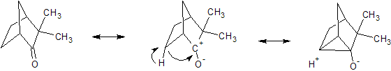

Другая возможность тут следует из факта жёсткой структуры молекулы, при которой возможно эффективное анхимерное взаимодействие:
В результате закисляется протон так же и в бета-положении к карбонилу. Можно даже предположить, что он будет более кислым, чем альфа-протон.
