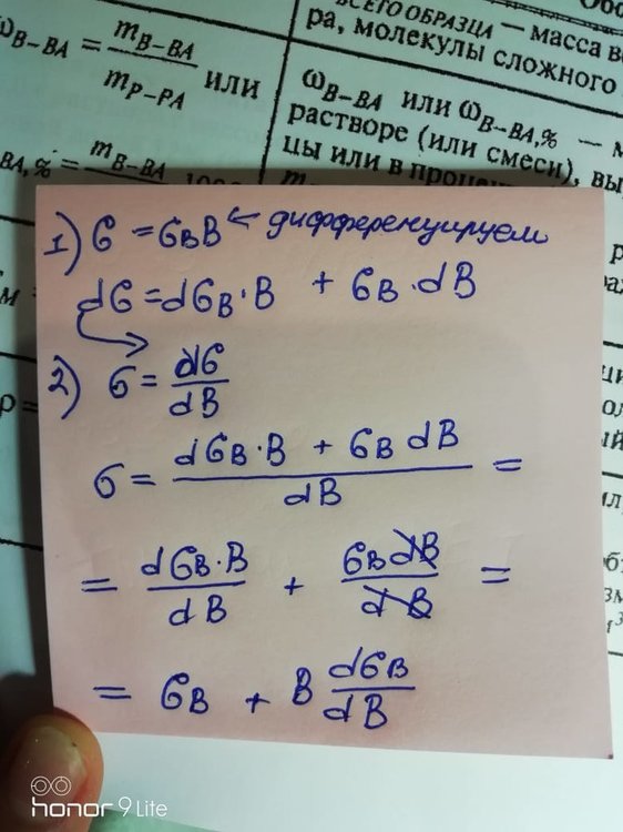

12 часа назад, Fr франций сказал:
А почему для растворов удельная энергия зависит от площади?
Удельная  - не зависит. Оттого ее к единице площади и нормируют.
11 час назад, Леша гальваник сказал:
Просто в книге сказано что "Для растворов, т. е. многокомпонентных систем, удельная энергия Гиббса GВ зависит от поверхности раздела фаз, а поверхностное натяжение в виде энергии отличается от его силовой трактовки на величину В(dGВ/dВ)...". Или я что-то не правильно понимаю?
